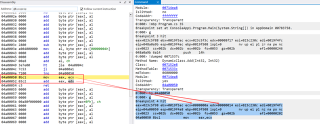

可以看到,此时的 CodeAddr: 04a00050 ,也就表明已经编译完成了,接下来继续 bp 。
0:000> bp 04a00050
0:000> g
Breakpoint 4 hit
eax=023c5f98 ebx=0019f5ac ecx=0000000a edx=00000014 esi=023c230c edi=0019f4fc
eip=04a00050 esp=0019f4a8 ebp=0019f508 iopl=0         nv up ei pl nz na po nc
cs=0023  ss=002b  ds=002b  es=002b  fs=0053  gs=002b             efl=00000202
04a00050 8bc1            mov     eax,ecx
可以看到,全部搞定,非侵入式,
