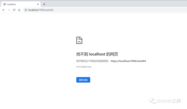

当未找到网页并且应用程序返回 404 错误时,ASP.NET Core MVC 仅呈现通用浏览器错误页面,如下图所示
这不是很优雅,是吗?

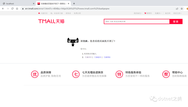

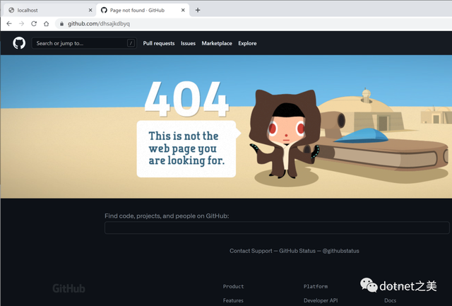

我们平时看到的404页面一般是这样的
还有这样的

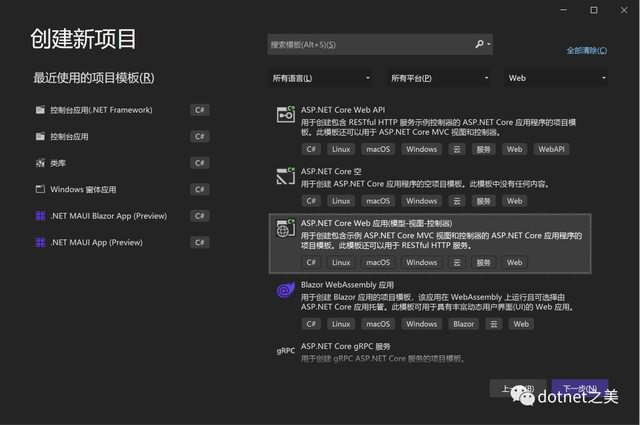

新建项目 ASP.NET Core MVC(WebApi处理方式也一样)

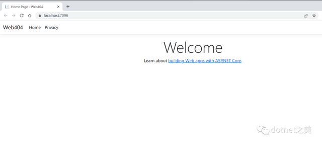

新建好的项目直接运行的效果

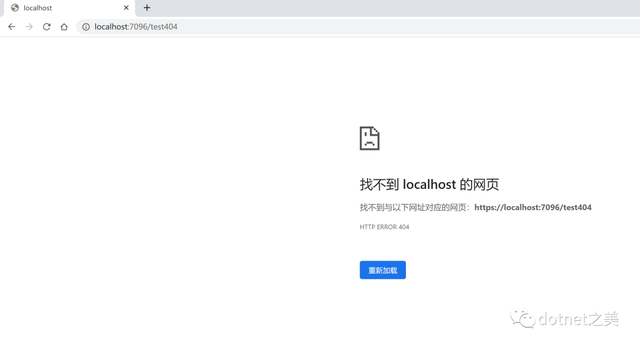

随便输入一个地址 /test404

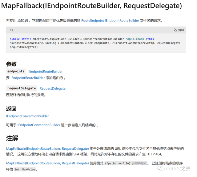

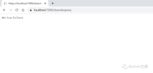

方式一 FallbackEndpointRouteBuilderExtensions.MapFallback
这是个什么东西?
意思大概是说这是注册一个优先级最低的通配路由,来匹配所有路由,那就来试试效果吧。
// Program.cs
app.UseAuthorization();
app.MapControllerRoute(
    pattern: "{controller=Home}/{action=Index}/{id?}");
app.MapFallback(async (ctx) =>
    ctx.Response.Body.Write(Encoding.UTF8.GetBytes("404 from Fallback"));
app.Run();
试试效果如下

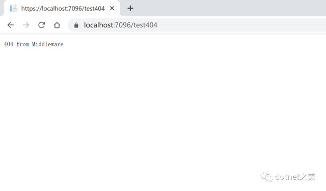

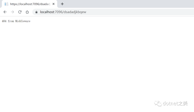

方式三 自定义Middleware拦截
代码如下,关于Middleware如何使用这里不做介绍
app.Use((context, next) =>
    var res = next(context);
    if (context.Response.StatusCode == 404)
        context.Response.StatusCode = 200;
        context.Response.Body.Write(Encoding.UTF8.GetBytes("404 from Middleware"));
    return res;
把方式一和方式二的代码注释掉,运行测试效果如下
不存在的地址
存在的地址,但是业务上返回404

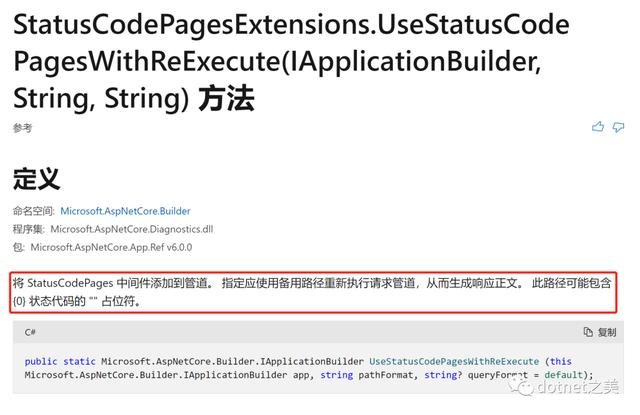

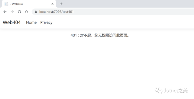

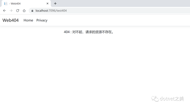

方式四 UseStatusCodePagesWithReExecute
注释上个方法的代码
app.UseStatusCodePagesWithReExecute("/error/{0}");
// HomeController.cs
[Route("test401")]
public IActionResult test401()
    return StatusCode(401);
  public class ErrorController : Controller
      [Route("error/404", Order = 9)]
      public IActionResult Error404()
          ViewBag.code = 404;
          return View();
      [Route("error/{code:int}", Order = 1)]
      public IActionResult Error(int code)
          ViewBag.code = code;
          switch (code)
              case 404:
                  ViewBag.msg = "对不起,请求的资源不存在。";
                  break;
              case 401:
                  ViewBag.msg = "对不起,您无权限访问此页面。";
                  break;
              default:
                  ViewBag.msg = "服务异常,请稍后重试!";
                  break;
          return View("Error404");
// Error404.cshtml
<div>@ViewBag.code : @ViewBag.msg</div>
测试效果
完美!!!!
