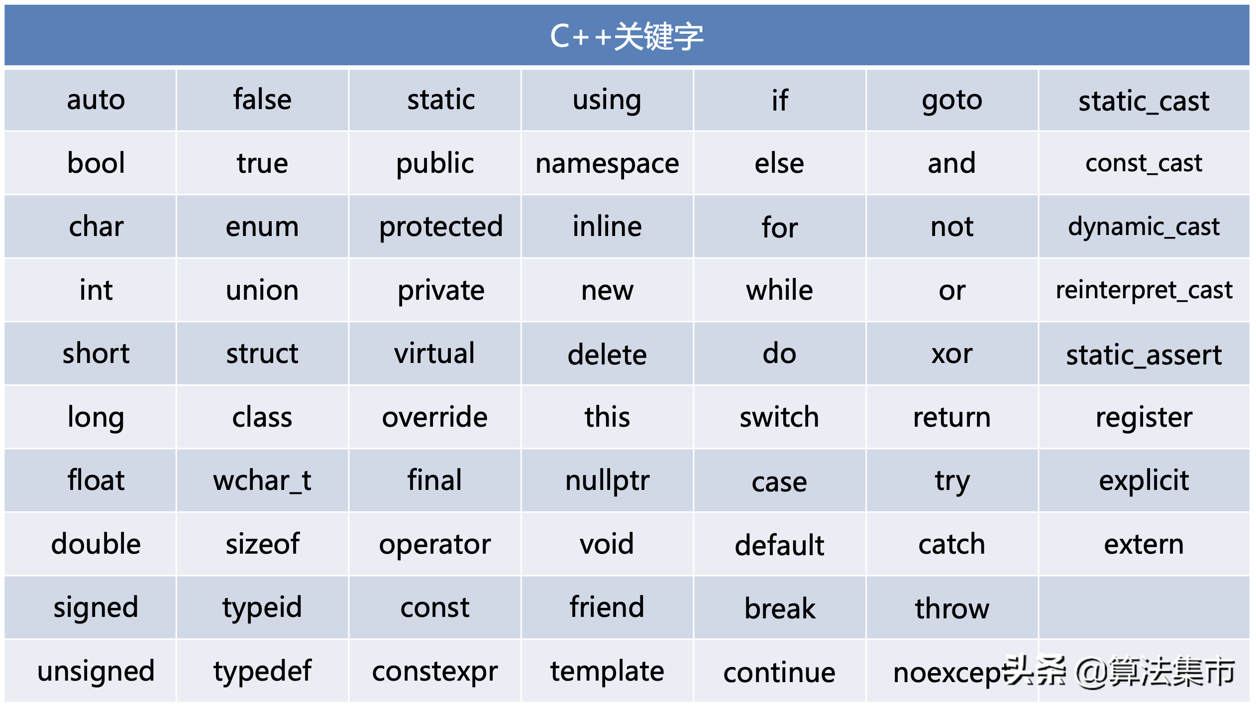

下表列出了C++中的常用关键字,这些关键字不能作为变量名或其他标识符名称。
C++关键字介绍

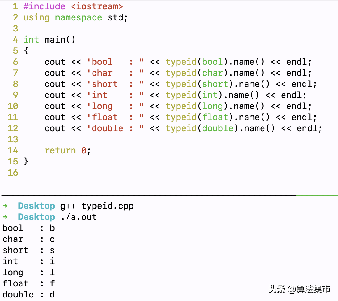

11、typeid
typeid运算符可以输出变量的类型。

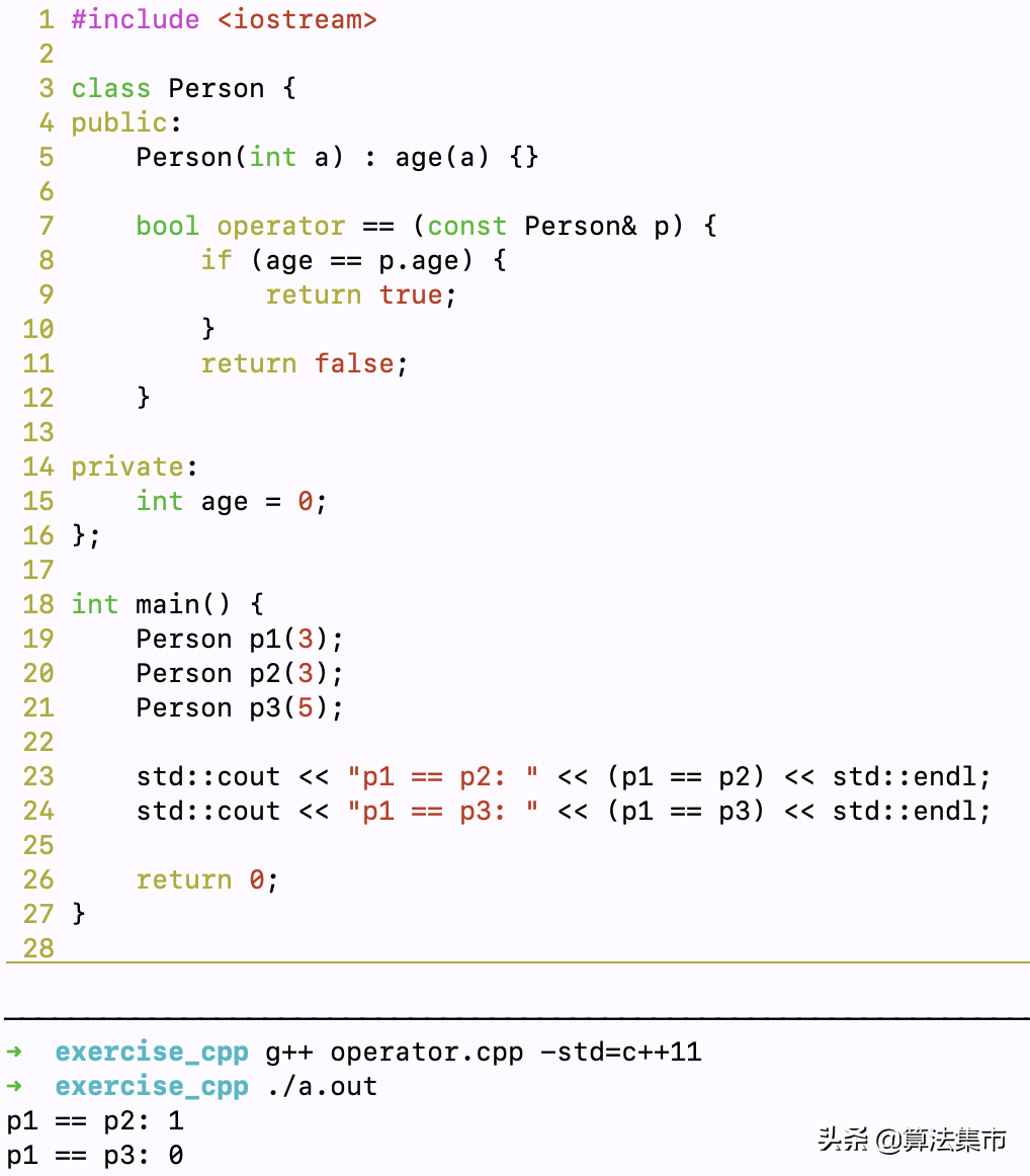

17、operator
用于重载操作符。如下重载类Person的 == 运算法。
