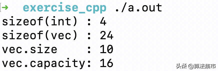

当用 sizeof 判断一个vector类型的变量所占的内存大小时,结果会是什么呢?
比如下面这段代码:
#include <iostream>
#include <vector>
using namespace std;
int main()
    vector<int> vec;
    for (int i = 0; i < 10; i++) {
        vec.emplace_back(i);
    cout << "sizeof(int) : " << sizeof(int) << endl;
    cout << "sizeof(vec) : " << sizeof(vec) << endl;
    cout << "vec.size    : " << vec.size() << endl;
    cout << "vec.capacity: " << vec.capacity() << endl;
    return 0;
运行结果如下图所示:
C++中sizeof(vector)的问题
size() 是当前vector容器真实占用的内存大小,也就是容器当前拥有多少个元素;
capacity() 是指在发生realloc前能允许的最大元素数,也即预分配的内存空间。
发现 sizeof(vec) 为24,并不等于 10 * sizeof(int) = 40。这是为什么呢?
这是因为 vector 是C++标准库中的容器类,其可以理解为一个动态数组,其内部实现有三个指针:
  • pointer _M_start;
  • pointer _M_finish;
  • pointer _M_end_of_storage;
分别代表其使用内存的开始、结束,以及分配的内存结尾,其中
  • _M_finish - _M_start 对应 sizeof();
  • _M_end_of_storage - _M_start 对应 capacity() ;
vector 通过配置比其所容纳的元素所需更多的内存,即先预留足够空间,避免二次分配,从而提高 vector 的性能。
因此,sizeof(vec) 的大小等于 3 x 8 = 24。

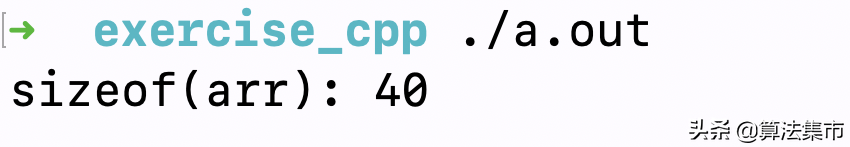

若是静态分配内存的数组,通过sizeof求其长度结果如下:
#include <iostream>
#include <vector>
int main()
    int arr[10];
        arr[i] = i;
    cout << "sizeof(arr): " << sizeof(arr) << endl;
    return 0;
运行结果如下图所示:
