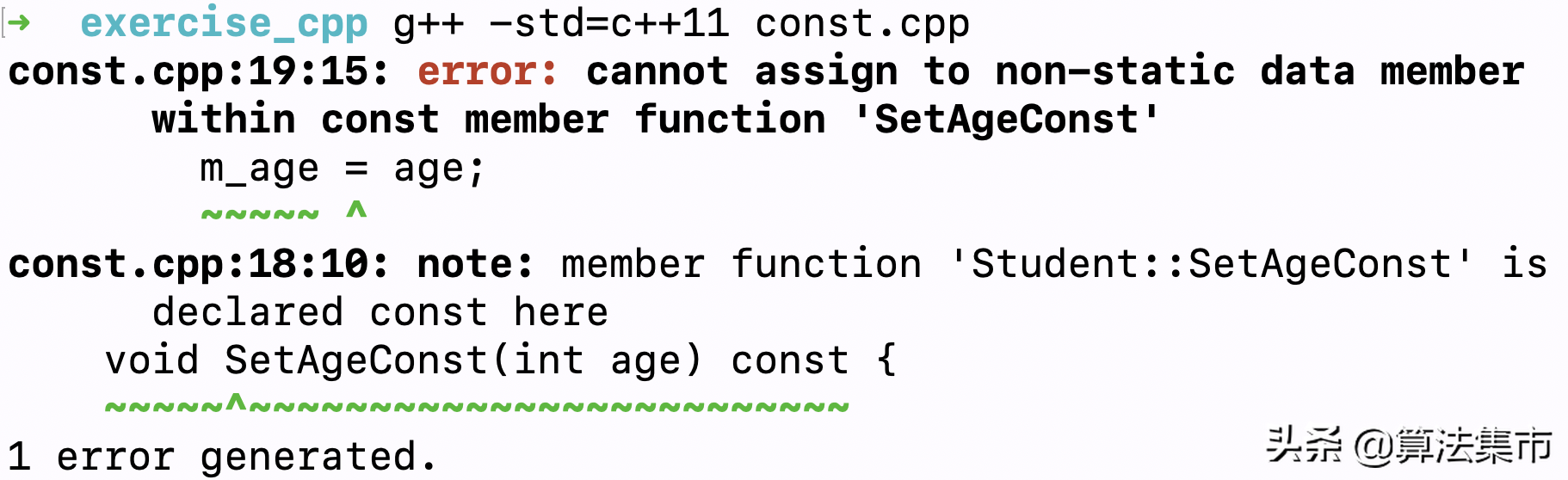

编译的报错信息如下:
C++中const的强大用法:修饰函数参数/返回值/函数体
