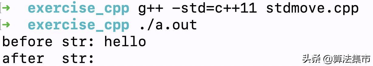

运行结果为:
C++性能优化利器:std::move()

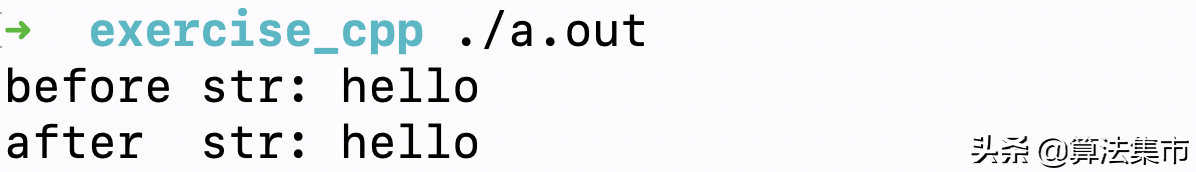

若去掉std::move(),运行结果为:
