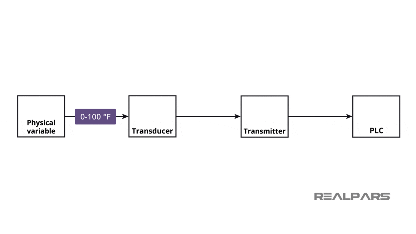

传感器和变送器
传感器
传感器是一种将一种能量形式转换为另一种能量的装置。
例如,传感器将检测到的物理量(例如温度)转换为模拟电信号。

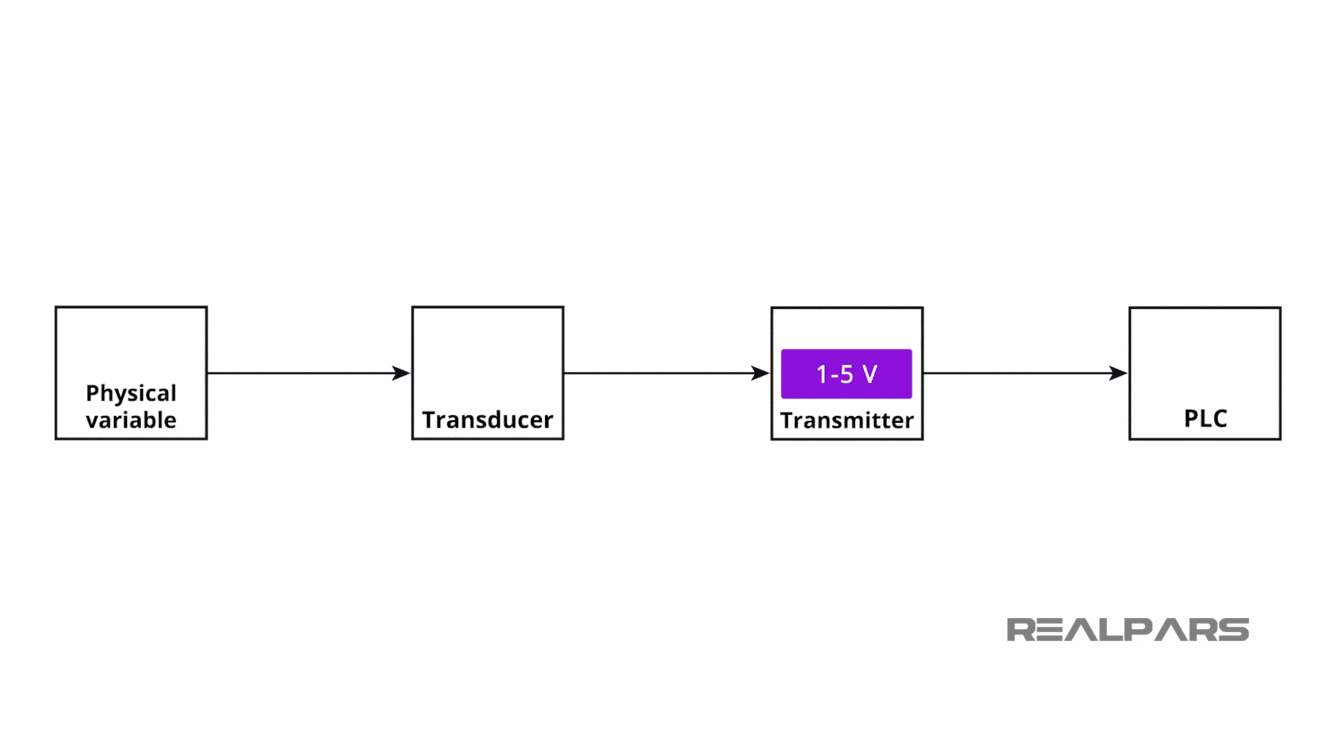

变送器
变送器是一种将来自传感器的电信号转换成更大的电信号的设备,该电信号可以长距离发送到PLCDCS
变送器输出信号
变送器的输出信号通常在电压0至10 V)或 电流4至20 mA)的范围内,代表检测到的物理变量的0至100%。
变送器和传感器的区别和联系,图文带你了解传感器和变送器
信号传递过程

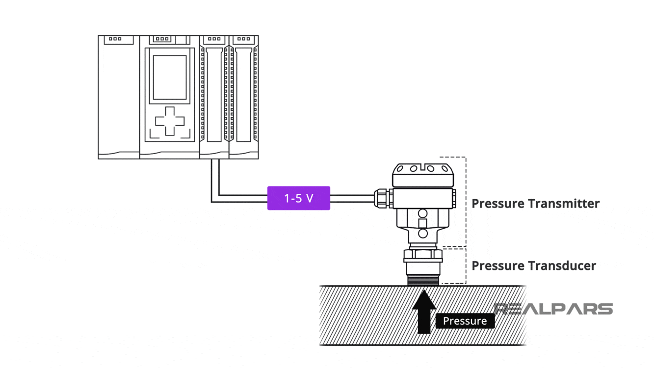

压力变送器
压力传感器
压力变送器是连接到压力变送器的仪器。
压力变送器的输出是模拟电压或电流信号,代表传感器感测到的压力范围的0%到100%。
传感器和plc连接

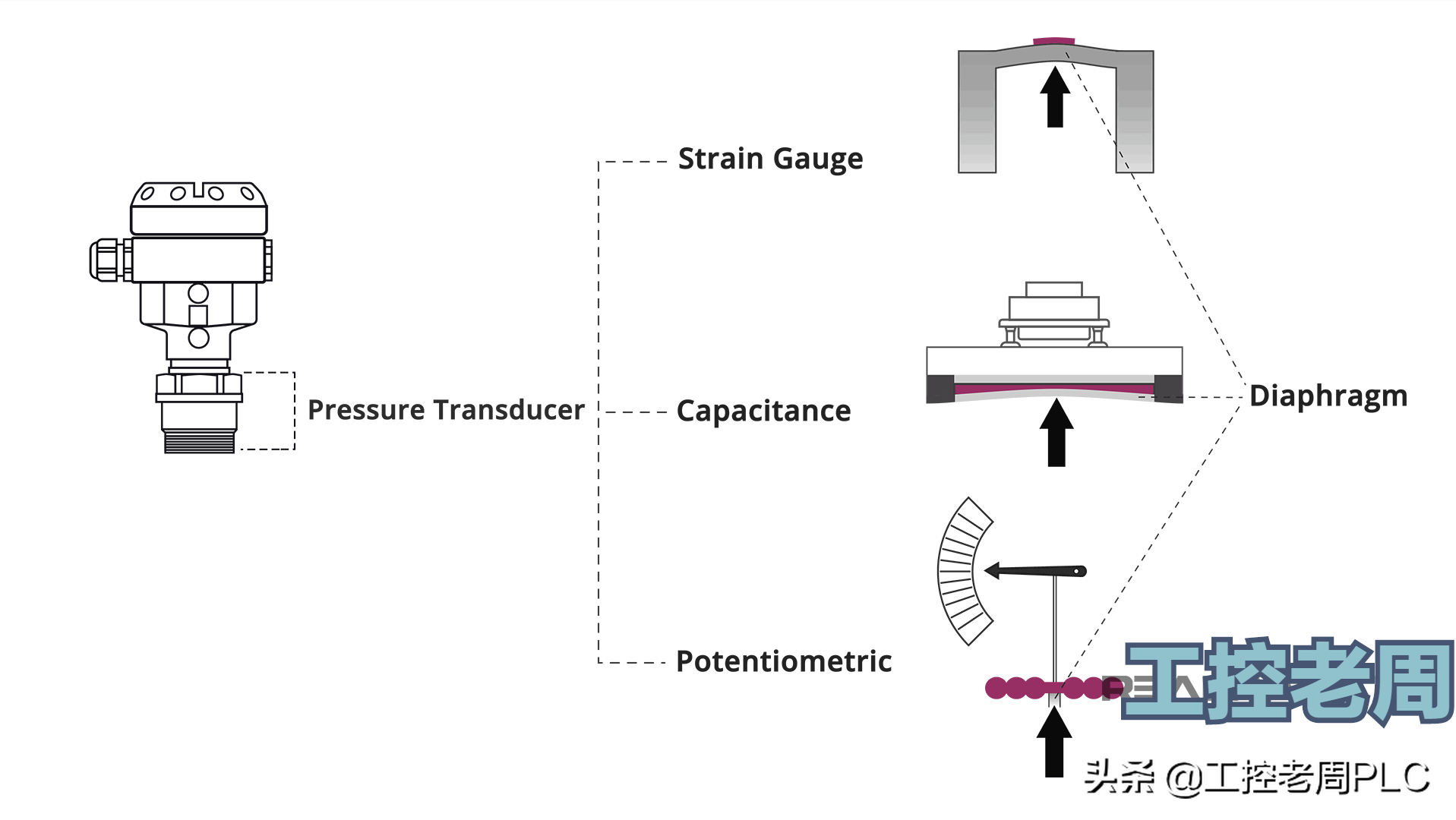

测量
膜片
传感器与实际压力接触的实际传感器部分基于多种技术和材料,例如应变计,电容和电位计。
通过一个测量膜片与传感材料分离。
所选传感器的类型取决于其所使用的应用程序和环境。

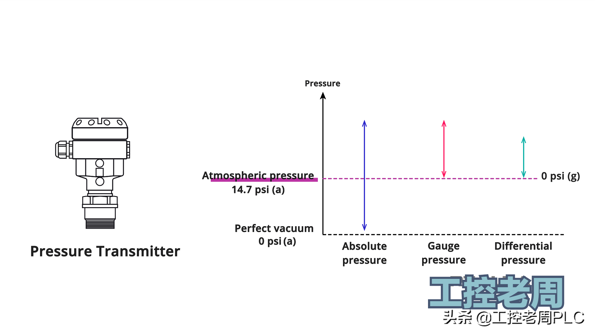

压力变送器可以测量绝对压力,表压或差压。
绝对压力
绝对压力是指被认为是0 psi的理想真空!我们将真空压力表示为0 psi(a)。
大气压通常约为14.7 psi(a)。
表压
最常见的压力测量是表压,即总压力减去大气压。
大气压为0 psi(g)。
