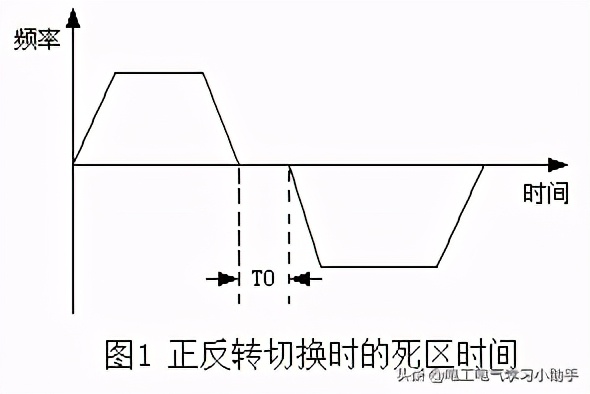

正反转死区时间:变频器在运行中,接收到反向运行命令,由当前运转方向切换到相反运转方向的过程中,变频器输出频率下降为0后的等待保持时间,如图1中的T0时段所示。
