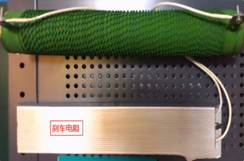

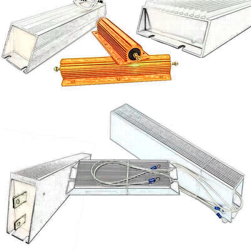

假如设置的减速时间为0.1s,如果不加刹车电阻,变频器的回路可能会受不了,因为刹车的时候电动机就相当于一个发电机,不是用电器了,不是负载了,变频器自己消耗不了这些电怎么办?于是就给了刹车电阻。这个刹车电阻选择一般和变频器是匹配的,多大的变频器配多大刹车电阻一般说明书上都有参考。
