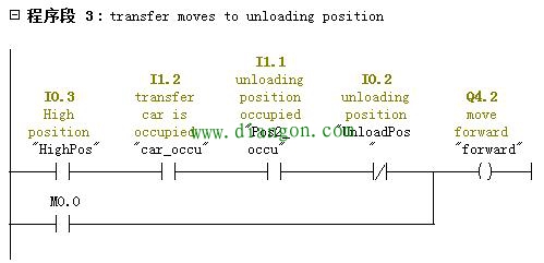

PLC程序图中,左、右母线类似于继电器与接触器控制电源线,输出线圈类似于负载,输入触点类似于按钮。梯形图由若干阶级构成,自上而下排列,每个阶级起于左母线,经过触点与线圈,止于右母线。图1为一段典型的梯形图语言编写的程序。
图1 梯形图语言
上图中,“常开点”I0.3、I1.2、I1.1及“常闭点”I0.2串联后,与“常开点”M0.0并联,然后为“线圈”Q4.2供电。在“继电器与接触器“型电路中,用梯形图编程会显得一目了然,犹如看电气连接图一般。

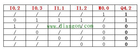

图2中,方框”&“为“与”运算,“>="为或运算,其真值表如下:
图3 真值表

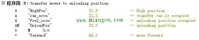

STL是一种与汇编语言类似的助记符编程语言,用一个或几个容易记忆的字符来代表PLC的某种操作功能,每个语句由地址(步序号)、操作码(指令)和操作数(数据)三部分组成。语句表可以实现某些不易用梯形图或功能块图来实现的功能。玩过单片机的小伙伴再学习STL,可能会有些优势。图4为用STL编写的同一控制逻辑的程序。wWw.dgdqw.com
图4 STL语言
其中,“A”为与运算,“AN”为与非运算,“O”为或运算,“=”为赋值运算。

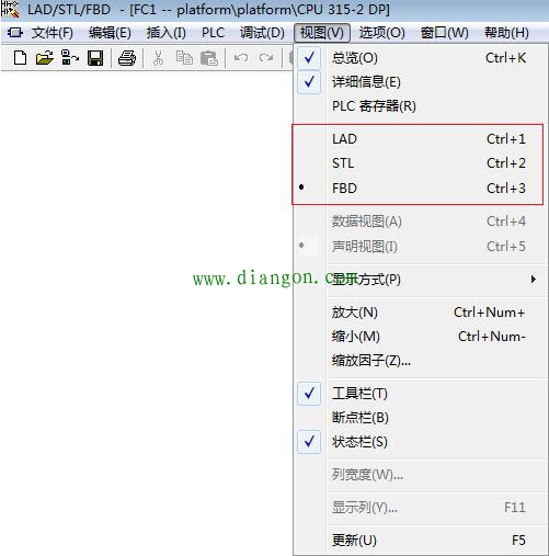

在STEP7中,可以通过菜单选择,在三种语言中相互切换显示。如图5所示。
图5 LAD、FBD、STL切换显示
当然,通常LAD和FBD直接可以互相切换,LAD、FBD也可以转换为STL语言,但STL却不一定可以转换为LAD或FBD语言。
