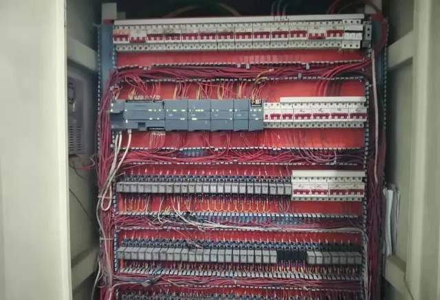

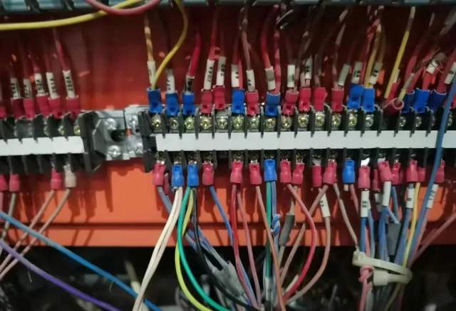

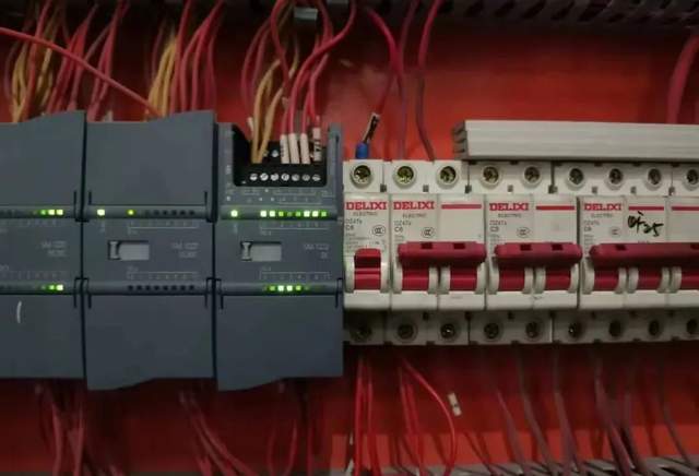

对于这种没有电的故障,到现场第一点肯定是是查找开关的问题,是不是开关坏掉了。我找到控制PLC24v电源的进线开关,开关是闭合的,我用万用表测量了一下开关上方没有电压,闭合后的开关也是好的。老规矩顺藤摸瓜,一级一级往上找就是了。我顺着开关进线,一直找到了第一个接线端子,看到这里我有点蒙,因为开关进线接到出线的端子排上。端子排其它位置接的都是控制开关跟传感器,这是什么操作,靠传感器给PLC 供电吗?
我想难道是开关是反着用的,下面接进线,上面是出线。于是我又顺着开关下面的线继续寻找,结果开关下面的线是接到PLC模块的进线端,就是给PLC模块供电的端子上。这也就说明开关没有倒着使用,那进线为何为接到出现端子排呢?以前开的时候是谁给PLC模块供电呢?
不知道的要求援
事出反常必有妖,因为才来到这个厂没有多久,对于很多电器设备不是特别熟悉,于是我打电话给老师傅询问这个线路是怎么走的,为啥PLC供电开关的进线会接到出线端子上,老师傅说他也不知道,以前没出现过这样的问题,他也不知道问题出在哪!没办法了,问题出现在自己这个班上了,想办法解决吧!

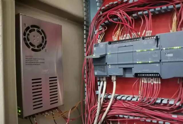

我把所有的线路都捋了一遍,依旧没有发现那里出现断线或者虚接的,开关电源的输出电压也是非常正常的。既然这里找不到问题,就知道往出线端子外面找找看了。可是直觉告诉我,问题不可能出现在那里,那里怎么会有电源供电呢?就是这个直觉,让我浪费了不少时间。因为这里实在查不出结果,我走到触摸屏控制台看看,打开之后我找到出线端子排上的线,问题的答案终于浮出水面。

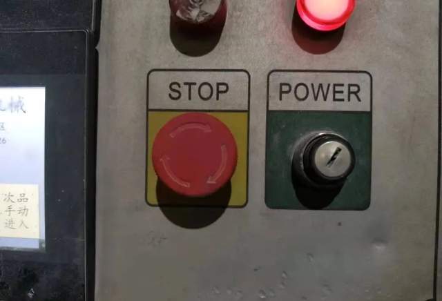

我在控制台屏幕下方发现一个钥匙孔,在钥匙孔的里面不是锁芯,而是一个开关。开关的一头连接的正是PLC的电源开关的出线端,而另一头已经脱落没有接线。很显然,这个脱落的接线头最后走向的应该是开关电源的正极,这有这样才能构成一个完成的供电回路。我把脱落的端子接回去,再一次送电,果然PLC模块的灯亮了。至此,问题终于解决。

第二现场的接线比较凌乱,很多线都是后来自己接的,没有相应的线号跟端子号,而且所有线扎在一起,查找线路走向的时候十分困难。
