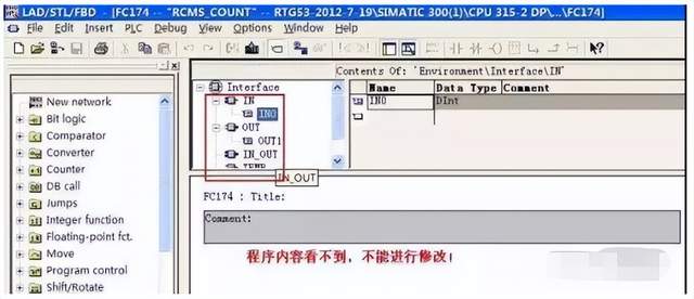

如果您双击鼠标打开经过加密的程序块时,您只能看到该程序块的接口数据(即IN, OUT 和 IN/OUT 等类型的参数)和注释信息,而程序块中的代码及代码的注释,临时/静态变量是不能被看到的。同时您也无法对加密保护的程序块做出任何改动。

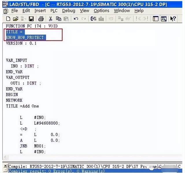

4.在程序块的声明部分,TITLE行下面的一行中输入KNOW_HOW_PROTECT;
5.存盘并编译该source文件(选择菜单FileàSave,FileàCompile);
6.现在就完成了您程序块的加密保护;
如下图中表示了如何对STL source文件进行加密:
