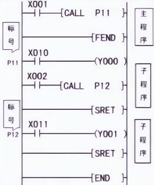

子程序调用与返回指令:
指令名称,助记符,指令代码,程序步如下表:
PLC的条件跳转指令的编程方法
指令格式:
PLC的条件跳转指令的编程方法
图中FEND表示主程序结束,在FEND前面的我们称为主程序,在FEND后面的我们称为子程序。SRET表示子程序结束,或者叫子程序返回。我们要注意,在FEND与SRET之间的程序,我们称为第一个子程序,在第二个SRET之前的我们称为第二个子程序。当我们按下X001的时候,指针调用到P11,程序开始从P11这个地方从上往下开始执行,当碰到第一个SRET的时候,程序又返回到主程序中,但是在这个程序中如果X002被接通,那么程序指针则调用到P12,程序开始从上到下运行,当碰到第二个SRET的时候,程序返回到P12这个地方,然后在碰到第一个SRET的时候,返回到主程序。因为P12这个程序是嵌套在P11这个程序中的,所以我们要注意,在PLC中这种程序嵌套最多只能使用5级。

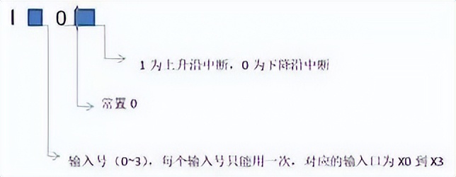

在这里FEND前面的为主程序,FEND后面的为中断子程序,中断子程序能否进行与中断条件与中断指针有关,所以在这里我们得给大家说说中断指针的格式:
中断指针:
PLC的条件跳转指令的编程方法

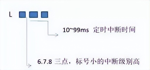

定时中断:
PLC的条件跳转指令的编程方法

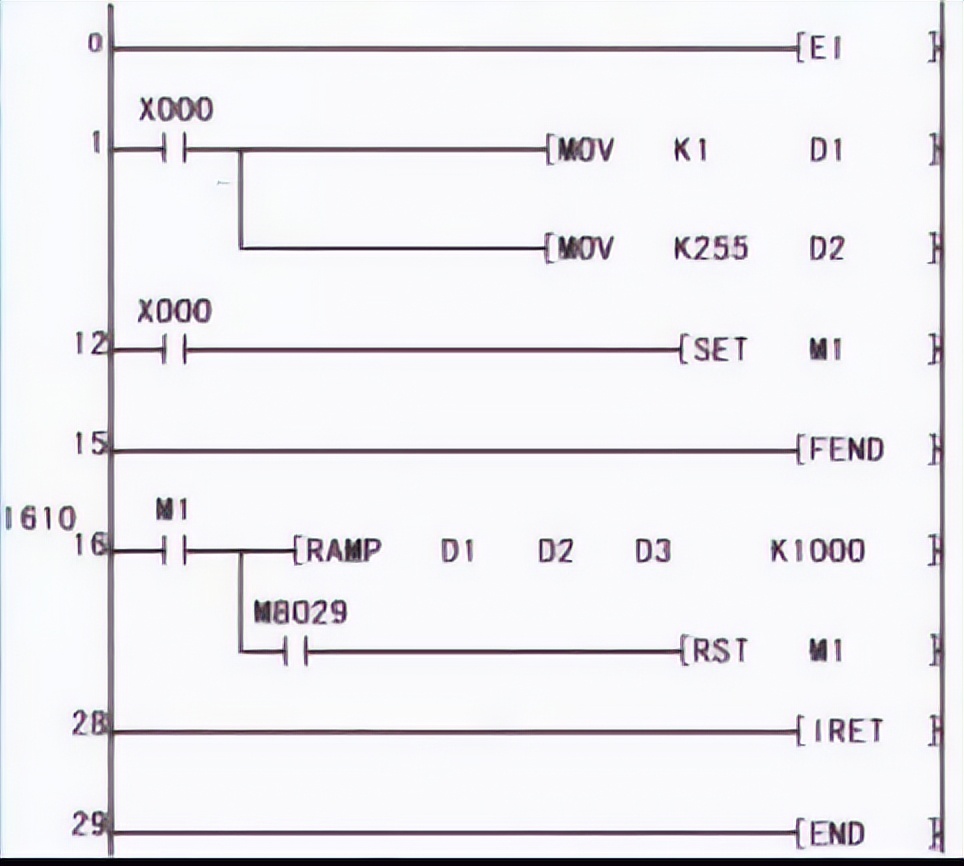

程序示例:
PLC的条件跳转指令的编程方法
我们先给大家介绍一下这个程序:FEND前面的程序表示主程序,后面的表示中断子程序,EI表示允许中断,IRET表示中断返回指令,I610指针表示,中断时间为10mm,6表示最高中断级别。
当我们按下X000后K1的数据被传送到D1里面去,K255的数据被传送D2里面去,M1被置位接通,中断子程序运行。RAMP 表示斜坡指令,表示产生一个数据D3,而D3的变化范围是从D1到D2也就是从1到255,由于这是一个定时中断程序,当M1接通的时候,每隔10ms中断一次程序,K1000表示1000个扫描周期,因为D3的范围是从1变到255,而它所需要的时间为1000个10ms,也就是说从X0接通到D3变成255的时间为1000X10ms=10秒,当D3等于255的时候M8029接通,M1被复位断开,然后中断指令与斜坡指令被断开,然后碰到IRET指令程序返回。
