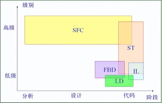

从结构化的完整性和表达的能力这两个准则来观察,明显可见SFC处于高端的级别,可以用作设计系统控制软件的主要工具。SFC所表达的模块化是结构性的模块化,区别于功能块图语言FBD所表达的功能性的模块化。功能性的模块化虽然重要,但在PLC控制程序的开发过程中,难以从工艺控制的完整性的视角来分析如何通过结构化来实现模块化。因为在PLC软件开发生命周期的初始关键阶段,最重要的是分析控制的构成结构,导出每个构成单元都是整个完整结构中的一个独立组成单位(也即是模块),每个独立的组成单元具有各自的功能性,但相互之间的关系却是弱耦合,而非强耦合。由此可见SFC最适合于按软件工程的方法进行分析和设计,而其它4种语言,还有SFC语言本身,都可用于写程序代码的阶段。由于结构文本化语言ST类似于C语言和Pascal语言,结构化的表达能力远胜于FBD和LD,适于对各种算法特别是复杂算法进行编程。而梯形图语言LD因为历史的原因在电气自动化控制领域已经形成为一种技术文化传承,有着很深的应用基础,所以在以SFC为主线的程序结构中适合用于动作块和转移条件的编程。如何应用,则视具体情况而定。图1给出了5种语言在PLC软件设计阶段中所处的级别和作用。
图1 5种语言在PLC软件设计中的作用

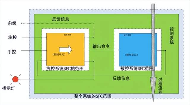

绘制一个控制系统SFC表达的基础是要确定该控制系统的边界和顺序功能表图的范围。通常,把一个控制系统分为施控系统和被控系统两个相互依赖的部分。图2表示施控系统和被控系统之间的关系。
图2 控制系统的SFC表达举例
施控系统接受来自操作员、过程等信息,并向被控系统发出操作命令。
被控系统包括执行实际过程的操作设备,它接受来自施控系统的命令,并为施控系统提供反馈信息。图中表示了这些系统顺序功能表图的界限。
施控系统的输入是操作员和可能的前级施控系统的命令及被控系统的反馈信息,它的输出包括送到操作员的反馈信息,前级施控系统的输出命令和送到被控系统的命令。
被控系统的输入是施控系统的输出命令和输入过程流程的参数,它的输出包括反馈到施控系统的信息、过程流程中执行的动作,它使该流程具有所需的特性。
施控系统的顺序功能表图描述控制设备的功能,由设计人员根据其对过程的了解来绘制,并作为详细设计控制设备的基础。
被控系统的顺序功能表图描述操作设备的功能,由工程设计人员绘制,作为操作设备工程设计的基础,它也用于绘制施控系统顺序功能表图。

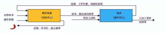

图3显示了数控机床的被控系统和施控系统。图中,被控系统是机床,施控系统是数控装置。控制系统用于将材料进行加工成为零件。
图3 数控机床的被控系统和施控系统示例
