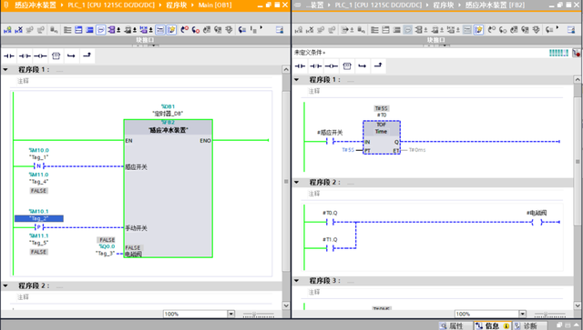

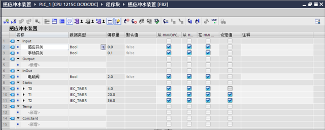

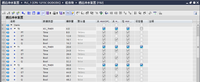

第一步:(创建FB块并填写接口参数地址)

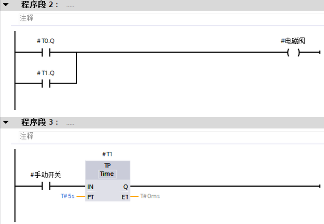

第二步:(使用断开延时定时器实现自动冲水功能)
第三步:(使用脉冲型定时器实现手动冲水功能)
第四步:(定时器采用多重背景功能进行调用,减少使用DB块)

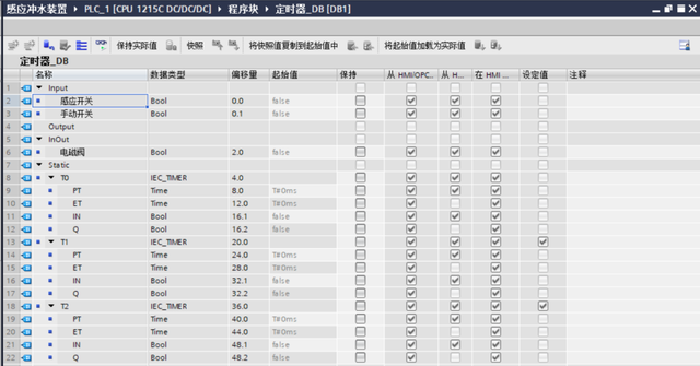

第五步:(打开多重背景DB块查看地址)

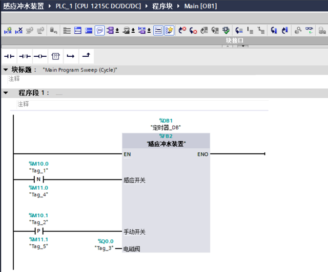

第六步:(在OB主程序调用感应冲水FB功能块并填写接口全局地址)

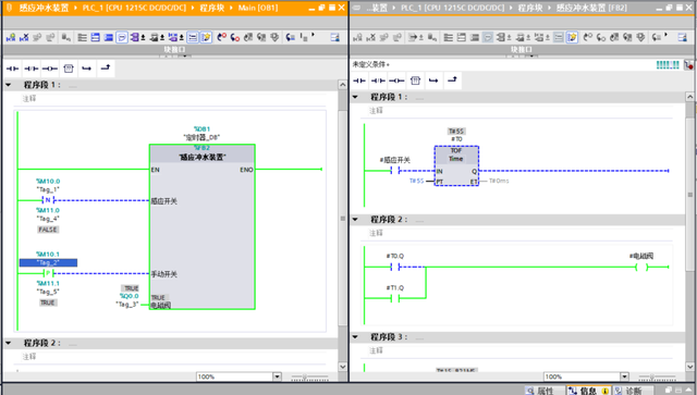

三、程序演示

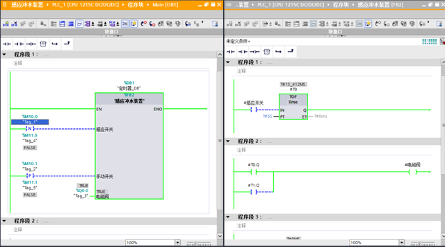

第一步:(自动感应冲水程序)

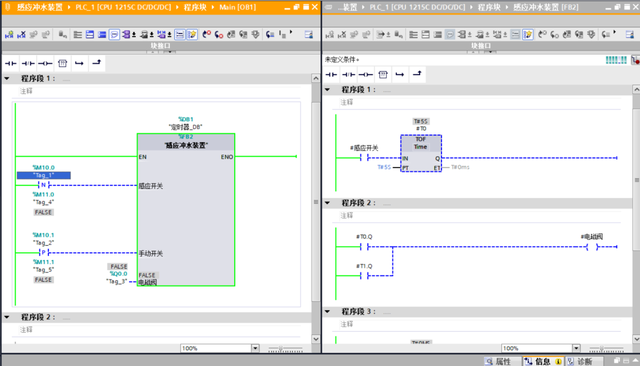

第二步:(手动感应冲水程序)
四、程序设计思路
(1)自动感应开关,当人或物品遮挡时,电磁阀不能动作,等物品或人离开不被遮挡电磁阀才能动作,应采用沿脉冲中下降沿N来做自动感应开关,下降沿功能优势在于触发时不产生脉冲输出,只有断开时才能产生脉冲输出,因此自动感应开关(红外线)给PLC一个信号1触发下降沿代表有人或有物品正在如厕等,当感应开关给PLC一个0信号代表此时人已离开下降沿动作开始冲水并定时5s断开。
(2)手动感应开关,按下开关直接输出,采用上升沿,上升沿触发立刻输出脉冲动作并定时5s断开。
