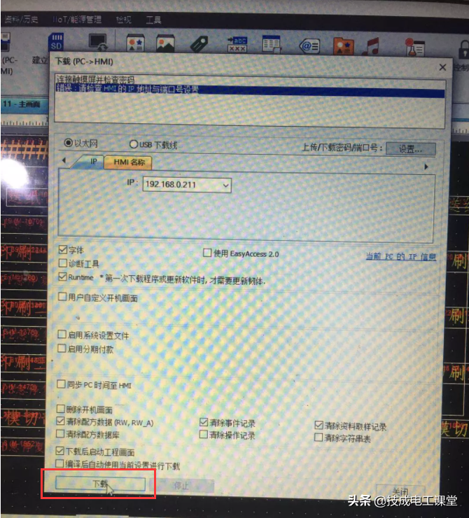

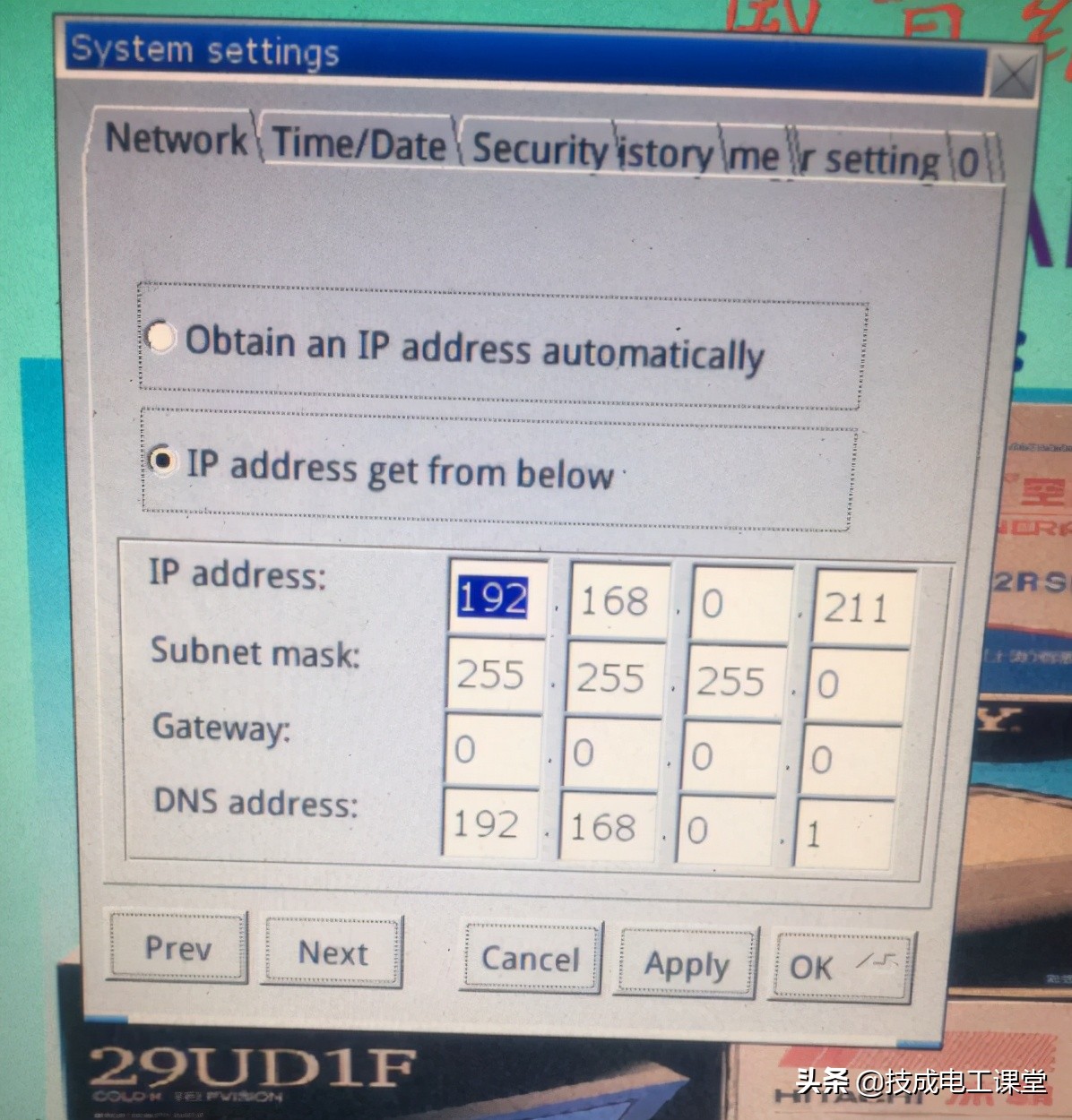

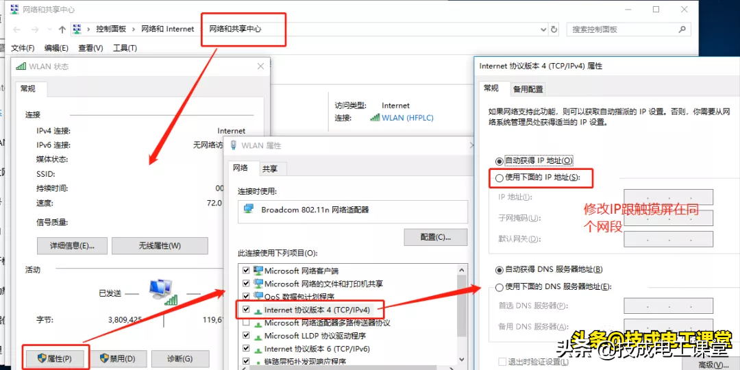

5:哪里设置错了通信不了?
气疯了,28个三菱PLC系列的常见问题,每个都是踏错的路
42款电工热门软件、16套高清电气行业必备PPT
如何领取(请看文末)
答:比如192.168.0.100
