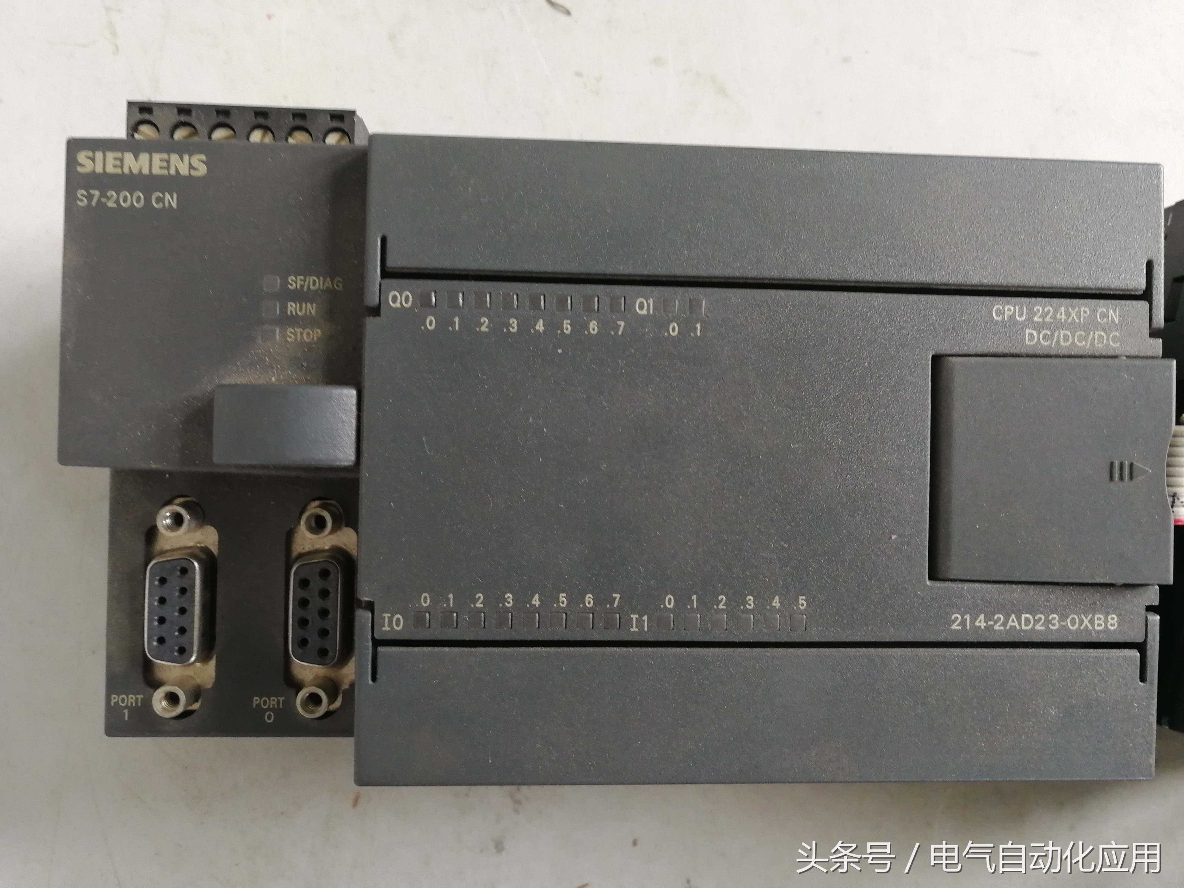

西门子S7-200(CPU 224)
S7-200是西门子公司推出的一种小型PLC,它的优点是
(1)结构紧凑,占用空间小。
(2)拓展型良好,可以接称重模块,数字量、模拟量输入输出模块等等,使用起来非常方便。
(3)价格低廉
但是除此之外,它还有一些缺点:
(1)虽然国内还可以买到这种PLC的备件,但西门子公司宣布这款产品已经停产,未来的发展很受限。
(2)没有以太网接口,只可以使用西门子配套电缆进行调试编程,不方便。
(1)对于运动控制的支持不好。(S7-200的大多数PLC脉冲输出最大频率是20KHZ,S7-200smart的最大频率是100Khz,也就是对伺服电机的驱动不是很好。)

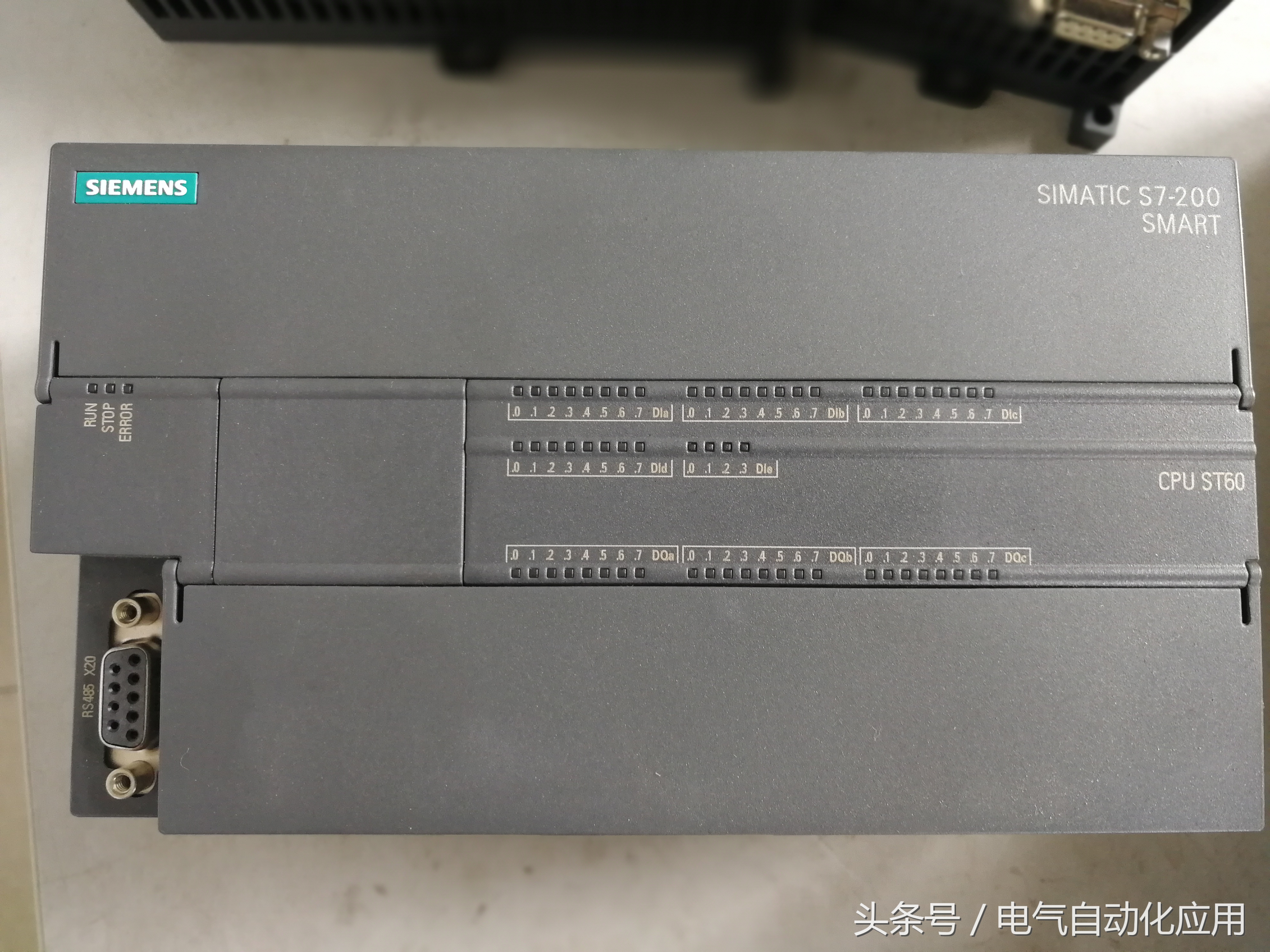

西门子S7-200smart(CPU ST60)
S7-200smart是西门子公司针对中国市场研发的一款产品,只在中国销售。其原因可能是西门子的S7-200已经停产,西门子公司又不想放弃中国庞大的低端PLC市场,而作为S7-200的升级版,与S7-200相比,它有以下的特点:
(1)同是小型PLC,结构紧凑,价格低廉。
(2)拓展能力不如S7-200,它不支持称重模块,所以你不能使用精确的称重功能,可以选择用称重仪表模拟量输入代替,但精确度不如称重模块。
(3)Smart拥有以太网接口,调试编程拓展都非常方便。
(4)运动控制的支持比S7-200强大。无论是最大脉冲输出,还是运动控制向导,都比S7-200好用。

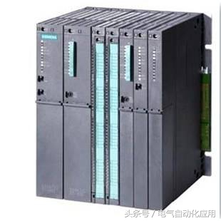

S7-400(西门子高端产品)
而S7-400则是和S7-300使用一样的软件,编程语言,属于300的升级版,速度和容量比300更快和大,但S7-400有一个天生的缺陷:它属于西门子高端产品,所以价格非常昂贵。
因此,国内的很多工厂都是这样使用的;
那就是CPU使用S7-400,但不接拓展S7-400的模块,而是借助于PROFIBUS-DP技术,用远程IO从站的方式连接S7-300的拓展模块,这样使用是没有任何问题的,即利用了S7-400的高速性能,价格又低下来。

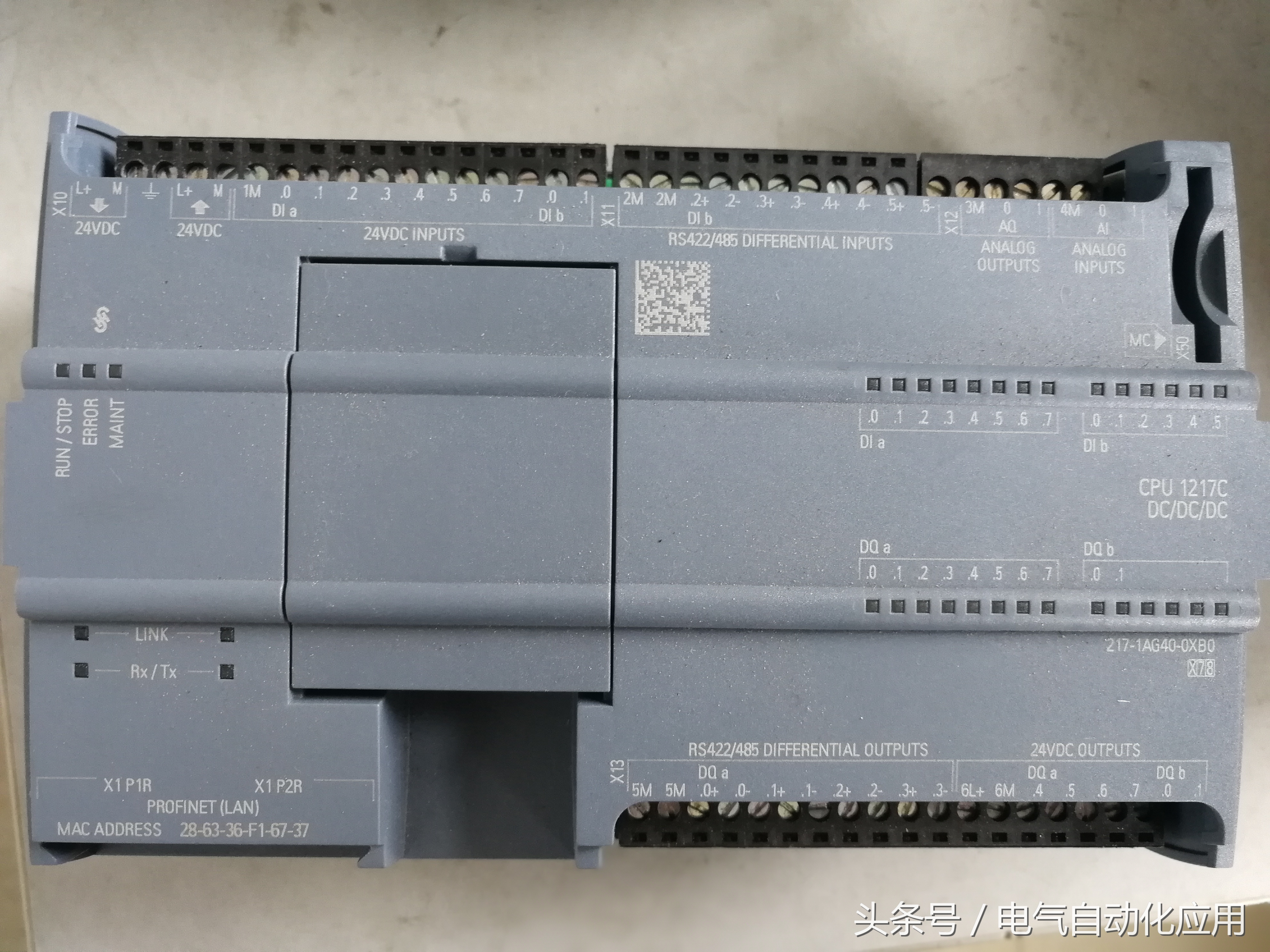

西门子S-1200(CPU 1217)
零基础学PLC(三)西门子PLC有哪些分类?区别是什么?

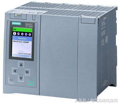

西门子S-1500,西门子高端产品
大家一般都把S1200理解成S7-200的升级版,S1500理解为S7-300/400的升级版。
所以S1200的定位是小型PLC,s1500是大型PLC;但是对于编程方式,S1200,S1500和S7-300,S7-400类似.所以有S7-300或者S7-400编程经验的就可以很快上手。
作为西门子的最新产品,它兼容了以太网接口,拓展模块也很多,系统也比较稳定,未来的发展也会更好,如果手里面有这款产品的话大家不妨去学一学博途。
