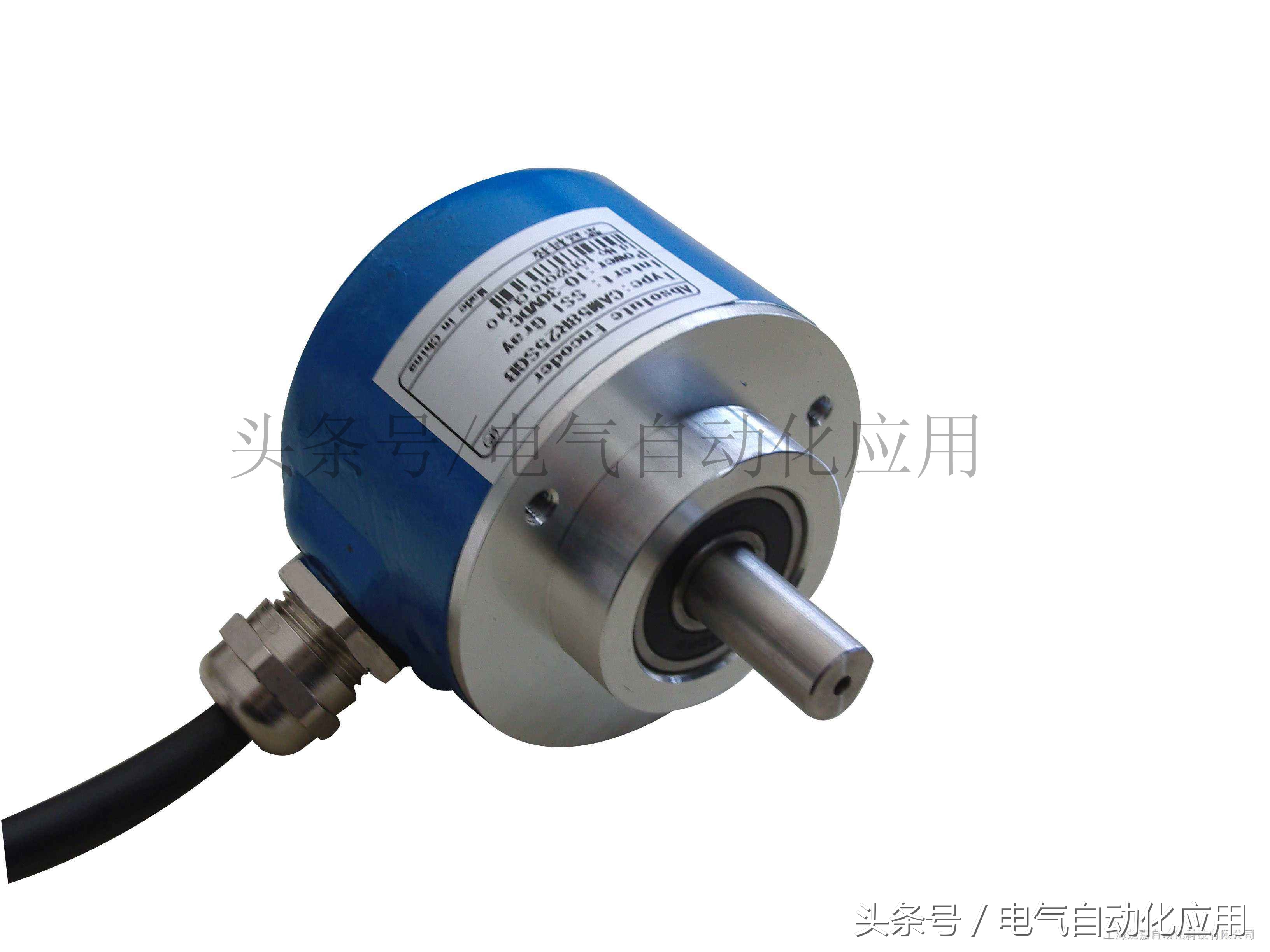

编码器按照工作原理可分为增量式和绝对式两类。
增量式编码器是将位移转换成周期性的电信号,再把这个电信号转变成计数脉冲,用脉冲的个数表示位移的大小,增量式编码器一般用于非全闭环系统,工业中大多数编码器都是增量式的。
绝对式编码器的每一个位置对应一个确定的数字码,因此它的示值只与测量的起始和终止位置有关,而与测量的中间过程无关。绝对式编码器一般用于比较频繁的往复运动,多次重复下依然可以保持高准确性,这一点优于增量式的,所以一些精确度比较高的伺服电机配置的就是绝对式编码器。

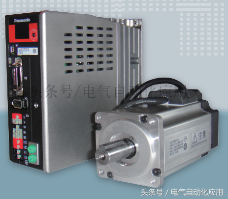

伺服电机后部的装置就是编码器

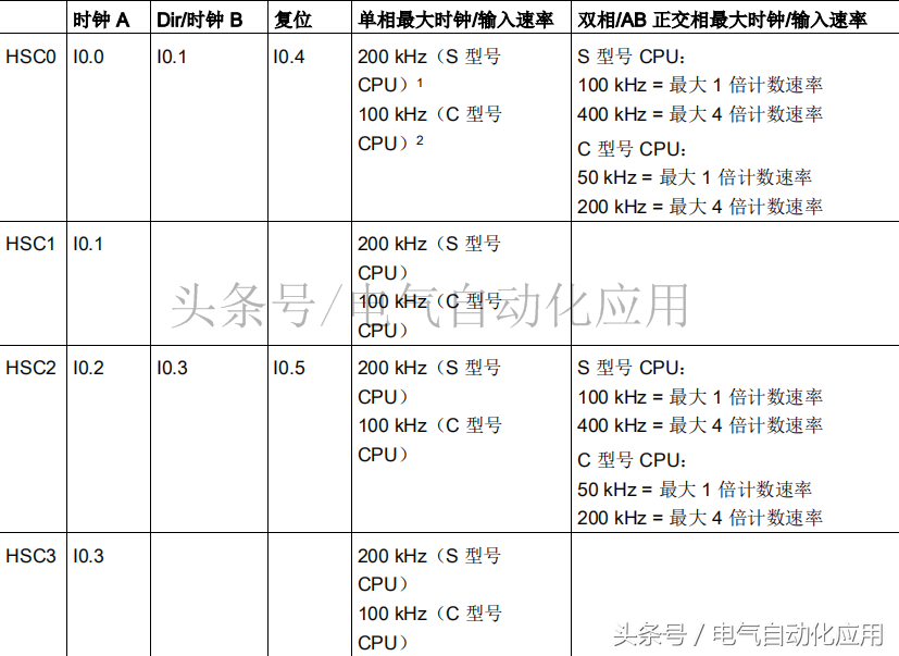

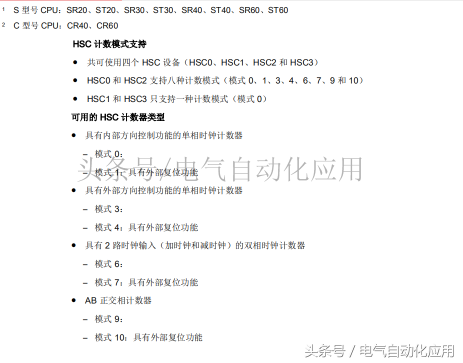

西门子S7-200smart共有四个高速计数器通道,为:HSC0/HSC1/HSC2/HSC3。其中HSC0和HSC2可接的编码器种类较多,我们将编码器接到HSC0通道。
接线;上述的编码器为五根线,其中有24V,0V,A+,B+和屏蔽线,按照图纸将A+,B+接到I0.0和I0.1上。

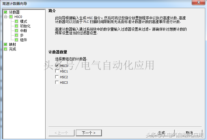

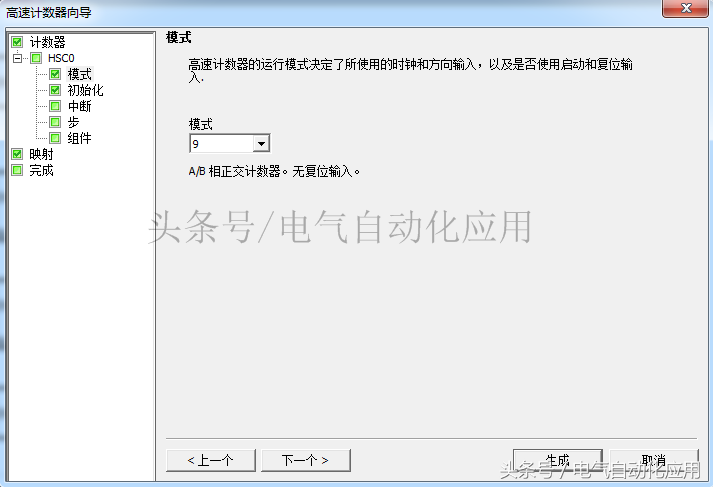

接完线后,我们需要在PLC里配置编码器信息;S7-200smart有两种方式可以配置编码器信息;
1 高速计数器向导,向导体现了西门子的人性化,使用起来比较方便,按照编码器参数输入进去后会生成一个子程序,直接调用该子程序即可。
工厂中常见的精确运动控制,5分钟后您就能使用PLC编程编码器
通过向导设置参数

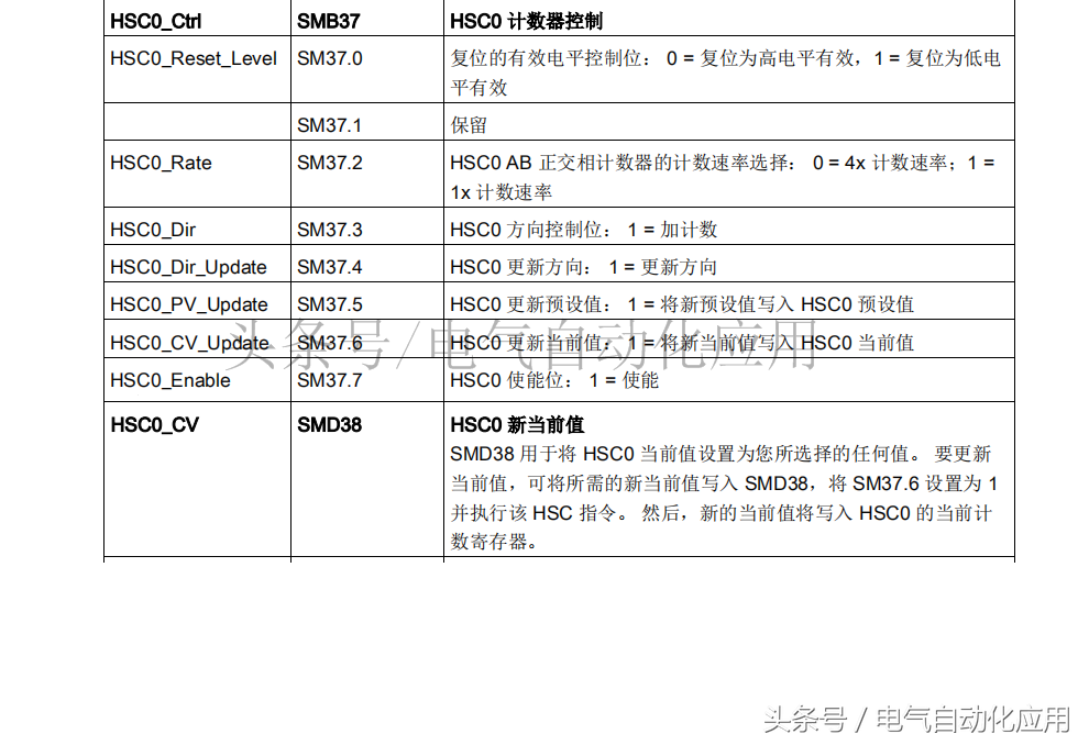

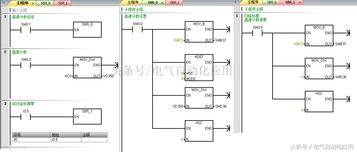

2 通过程序设置,如果通过程序本身,我们需要按照编码器参数对两个系统存储器进行赋值。
参数说明,请按照编码器参数设置
程序编程
编程说明;在PLC上电时SBR0对编码器进行系统设置,并且将上次停机时的数值记录进去,即保存上次PLC停机前的状态。然后将编码器值发送给VD350进行计算,在I0.7触发的情况下跳入SBR1进行清零操作,如果需要进一步计算的话请使用VD350进行转换。
