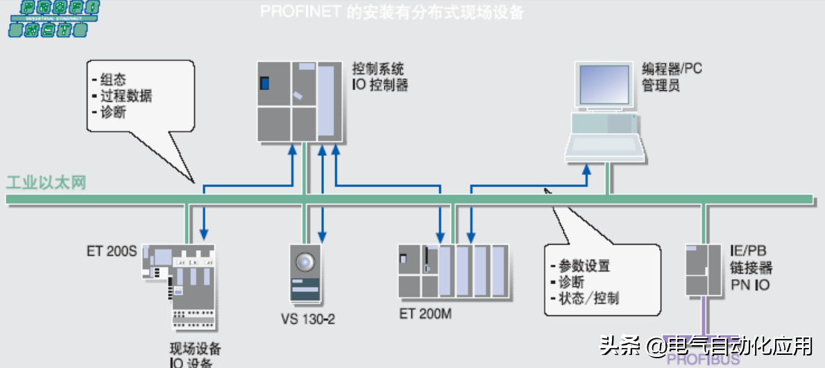

1 PROFINETIO概述
PROFINET是一种用于工业自动化领域的创新、开放式以太网标准(IEC61158)。使用PROFINET,设备可以从现场级连接到管理级。
• PROFINET用于自动化的开放式工业以太网标准。
• PROFINET基于工业以太网。
• PROFINET采用TCP/IP和IT标准。
• PROFINET是一种实时以太网。
• PROFINET实现现场总线系统的无缝集成。
通过PROFINET,分布式现场设备(如现场IO设备,例如信号模板)可直接连接到工业以太网,与PLC等设备通讯。并且可以达到与现场总线相同或更优越的响应时间,其典型的响应时间在10ms的数量级,完全满足现场级的使用。
在使用Step7 进行组态的过程中,这些现场设备(IOdevice, IO设备)制定由一个中央控制器(IOcontroller, IO控制器)。借助于具有PROFINET的能力接口或代理服务器,现有的模板或设备仍可以继续使用,从而保护PROFIBUS用户的投资。
IOSupervisor(IO监视设备)用于HMI和诊断。
在PROFINET的结构中,PROFINETIO是一个执行模块化,分布式应用的通讯概念。 PROFINETIO能让您从您所熟悉的PROFIBUS一样,创造出自动化的解决方案。所以不管您组态PROFINETIO或PROFIBUS,在STEP7中有着相同的应用程序外观

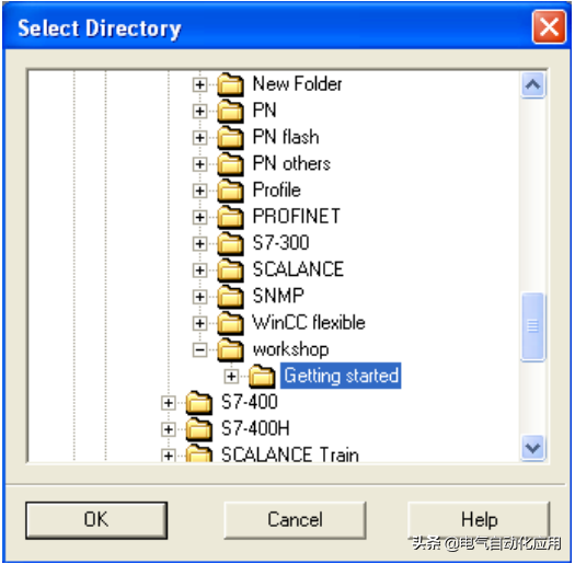

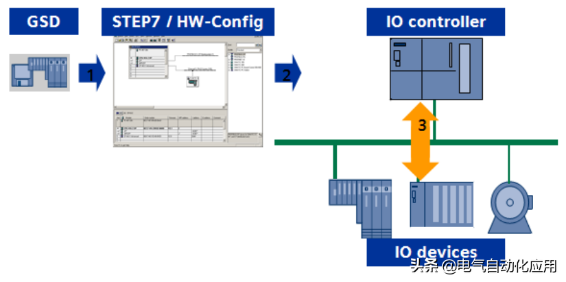

PROFINETIO的IO现场设备在PROFINET上有着相同的等级,在网络组态时分配给一个IO控制器。现场IO设备的文件描述定义在GSD(XML)文件。
工业通讯Profinet,从理论到使用,一篇文章讲解清楚!
1. 导入GSD文件,并在Step7中进行硬件组态
2. 编写相关程序,下载到IO控制器中
3. IO控制器和IO设备自动的交换数据

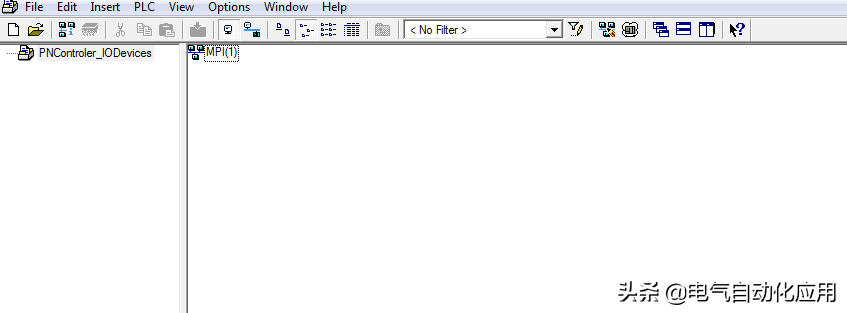

4.2 新新建建一一个个项项目目
点击工具栏中的 按钮,弹出Newproject(新建项目)对话框。在Name: 栏中写入要新建的工程名,PNController_IODevice1。

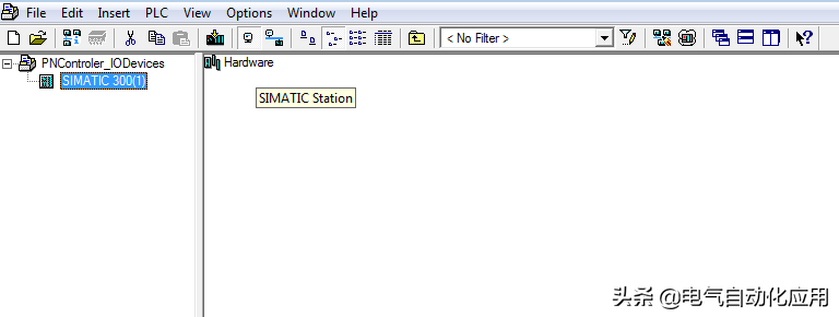

点击“OK”按钮,在SIMATIC Manager中新建了该工程。

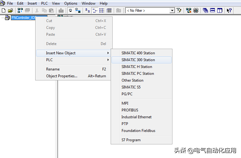

4.3 添加IOController
在SIMATIC Manager左侧栏内,右键点击 ,弹出菜单,插入一个S7-300站。

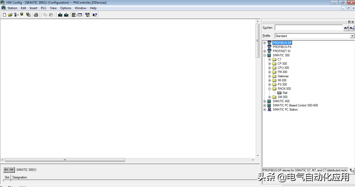

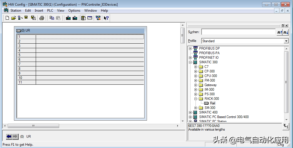

点击硬件组态
右侧栏内为产品分类,点击SIMATIC 300图标的+号。找到RACK300的机架Rail,用鼠标拖拽到左上侧的空白栏内。

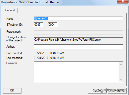

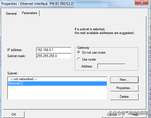

加进去的时候弹出网络配置,点击“NEW”按钮,增加新网络。
点击OK,可以看到PLC已经添加完成,并且在软件里可以看到PROFINET的标志。

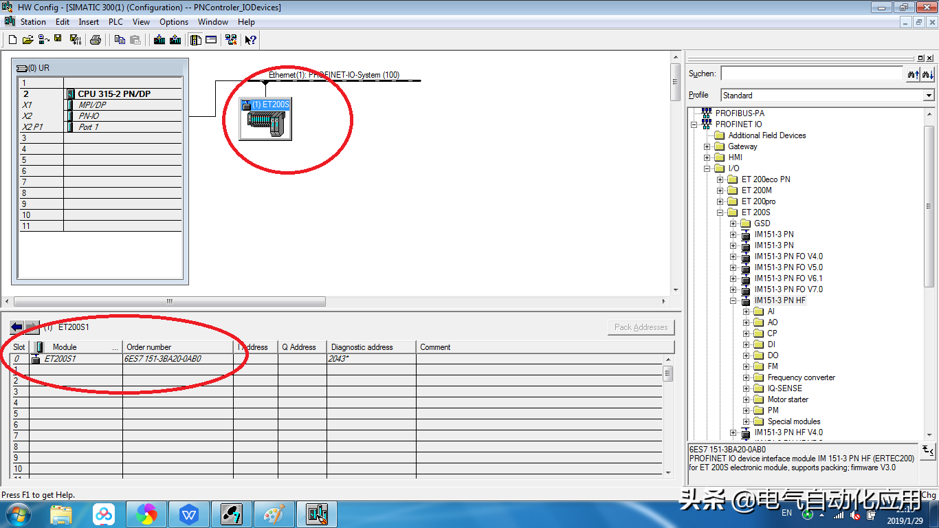

4.5 对IODevice进进行行硬硬件件组组态态
在这个子网Ethernet(1)中,配置另外两个IO设备站,配置IO设备站与配置PROFIBUS从站类似。同样在右侧的栏内找到需要组态的PROFINETIO的ET200S的标
识,并且找到与相应的硬件相同的订货号的ET200S接口模块。

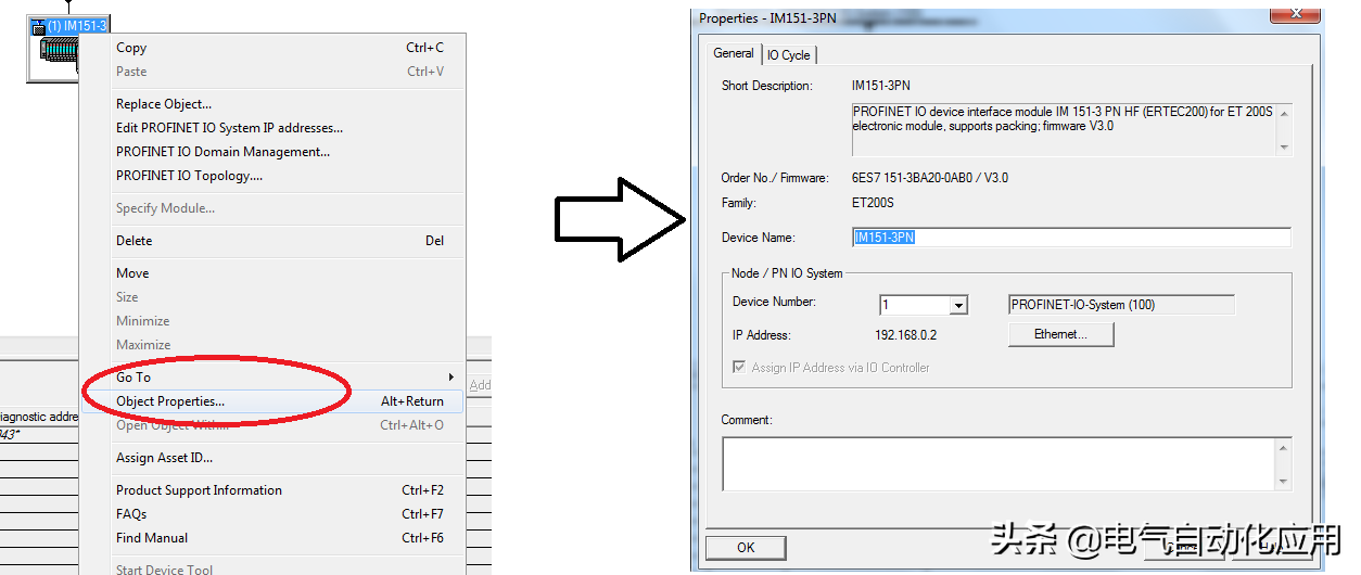

用鼠标双击(1)IM151-3图标,弹出该ET200S的属性界面。可以看到对于ET200S的简单描述,订货号,设备名称,设备号码和IP地址。其中Device Name设备名
称可以根据工艺的需要来自行修改,这里改为ET200S1。Device Number设备号码用于表示设备的个数。IP地址也可以根据需要来修改。这里使用默认状
态192.168.0.2。点击OK按钮,关闭该对话框。

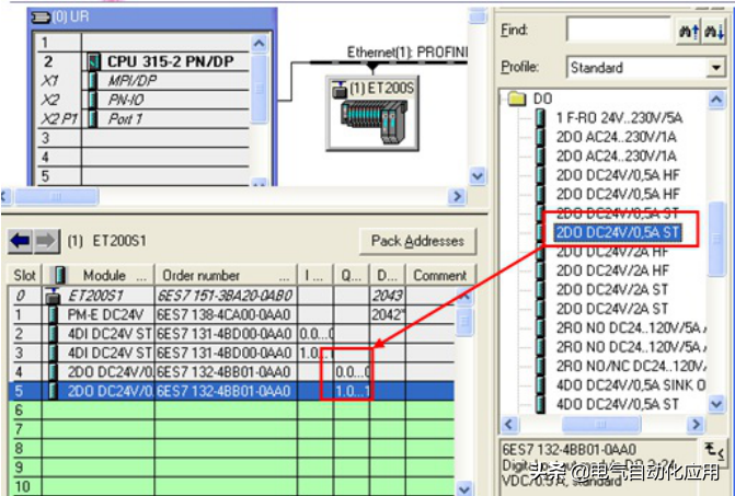

使用同样的方式在右侧的产品栏内,选择其它ET200S的模块添加到IO设备的模块列表中。

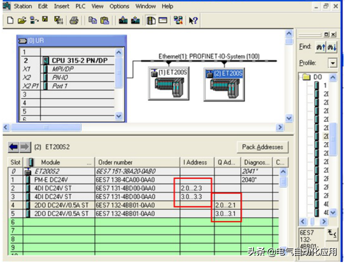

使用同样的方式组态另一个ET200S站,并改其Device name为ET200S2。也可以使用鼠标点击ET200S1的图标,加上Ctrl键,复制出另一个ET200S2站。因为
实际的组态中两个ET200S的硬件组态是相同的。IP地址保持默认状态,192.168.0.3。可以看到DI模版地址分别为2.0至2.3,3.0至3.3。DO模板的地址分别
为2.0至2.1,3.0至3.1。点击工具栏 图标,完成对该项目的硬件组态完成编译和保存。

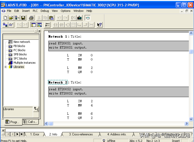

可以看见右侧栏内的OB1,双击OB1,进入LAD/STL/FBD的编程界面中。使用STL语言编程。根据在硬件组态中的ET200S两个站的DI,DO模板地址,
在Network1中,对ET200S1进行数据读写;在Network2中,对ET200S2进行数据读写。点击工具栏进行保存。

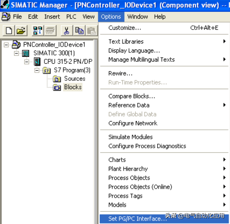

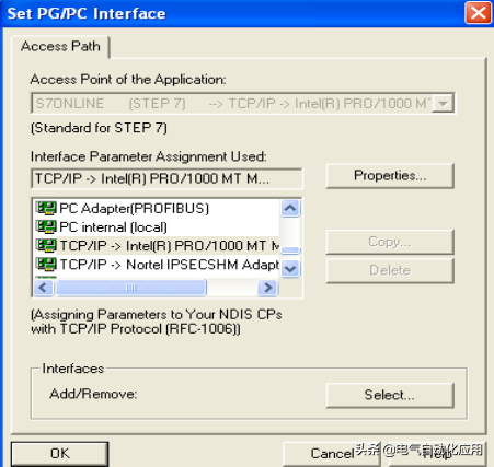

4.7 设置PG/PC接口
对于PROFINET的组态下载和调试,使用TCP/IP协议,所以在SIMATIC Manager中选择Options菜单,选择“Set PG/PCInterace...”
选择TCP/IP->Intel(R) PRO/1000MT...接口参数。其中Intel(R) PRO/1000MT...表示本台PG/PC的以太网卡。点击OK即可。

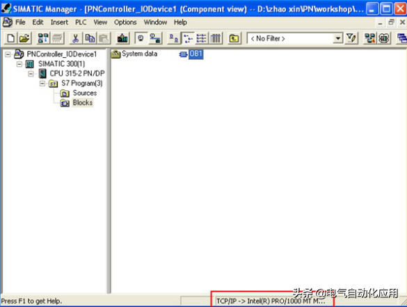

可以在SIMATIC Manager的界面的状态栏中,发现已经选择的PG/PC接口。

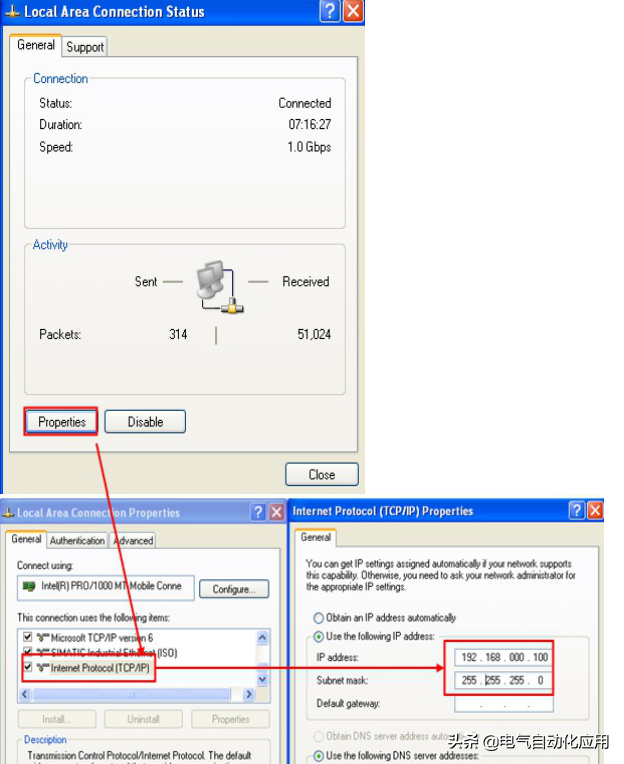

对本台PG/PC作为IOsupervisor,通过一根FC标准以太网线连接SCALANCEX206-1交换机。双击本地网络连接图标 ,给本机设置IP地址192.168.0.100。注
意要使各台PN设备要在同一个网段上192.168.0.0。

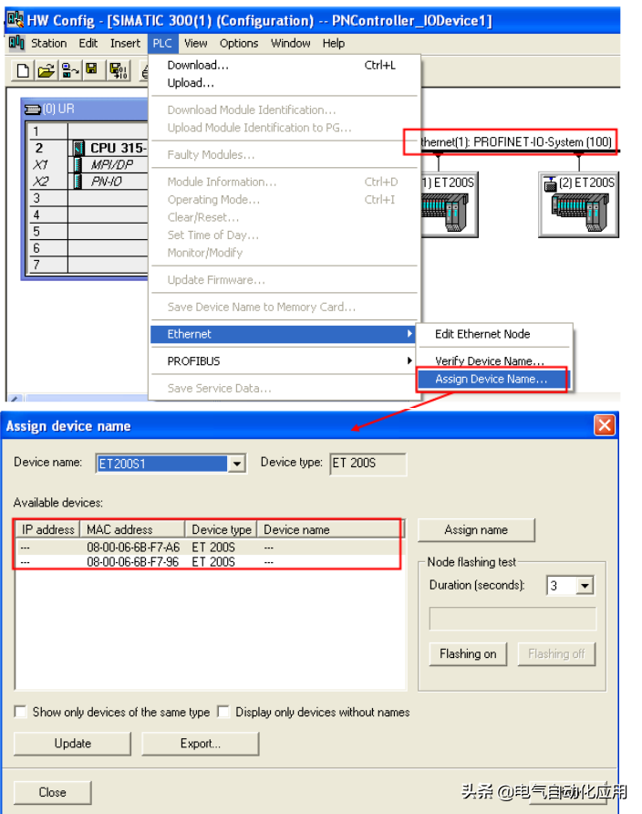

4.8 设置IO设备名

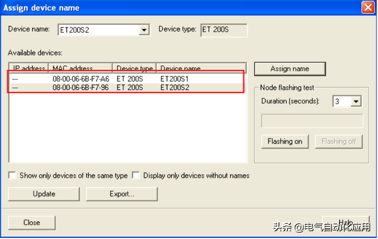

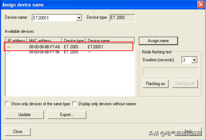

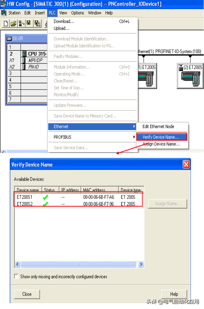

从图中看到两个ET200S站的一些信息。IP地址,由于没有下载PLC的硬件组态,故没有IP地址。MAC地址,是ET200S的PN接口模块在出厂时固化的硬件地址,不能修改。设备类型,此时指示在Ethernet(1)上的PNIO的类型均为ET200S。设备名,目前在ET200S的MMC卡中没有存储任何信息。通过下拉菜单
指示硬件组态的ET200S的设备名称为ET200S1,根据不同的MAC地址,通过鼠标选择不同ET200S设备。选择MAC地
址为08-00-06-6B-F7-A6的ET200S,通过“ASSIGN NAME”按钮,给其命名ET200S1

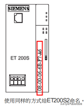

ET200S1的MAC地址在IM151-3的接口模块上,打开接口模块的前盖,可以看见相应的MAC地址。
ET200S2的MAC地址在IM151-3的接口模块上,打开接口模块的前盖,可以看见相应的MAC地址.
来查看组态的设备名是否正确。绿色的√,表示正确。
