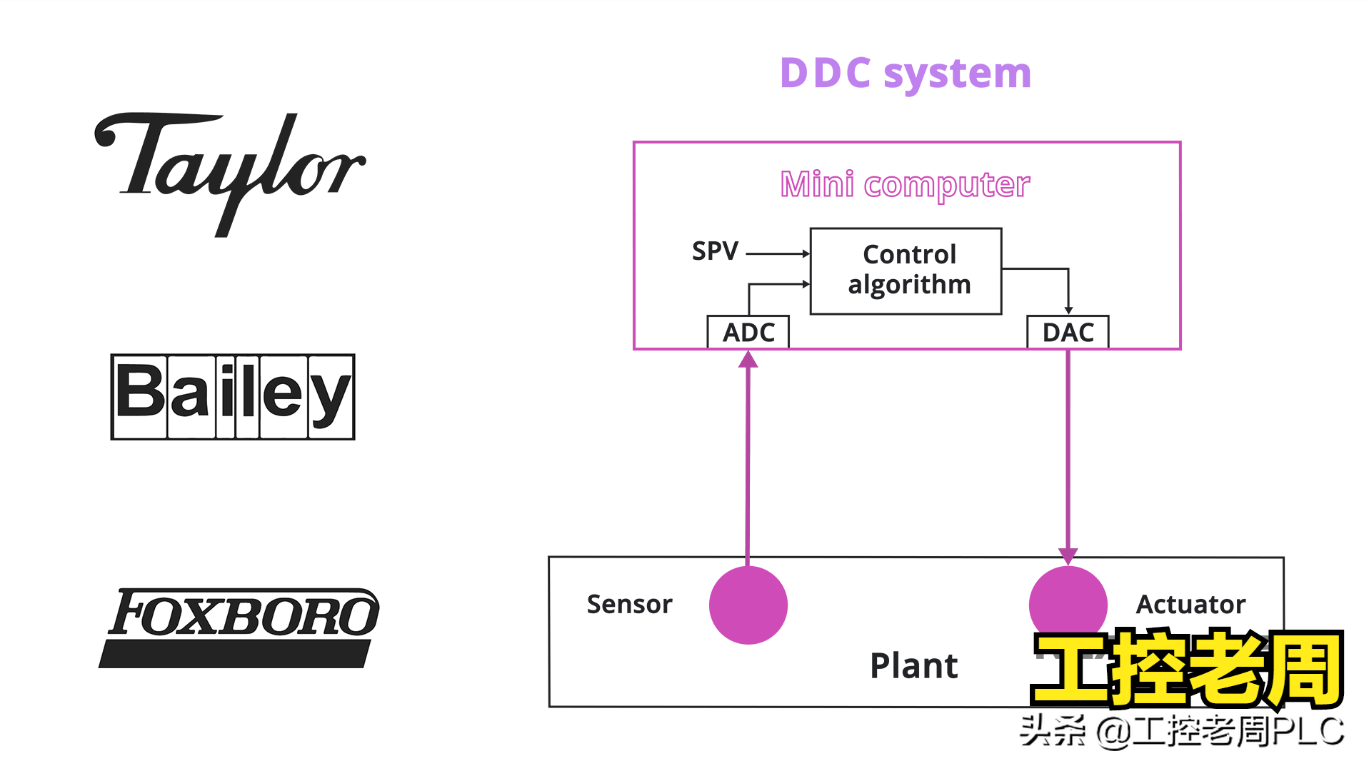

直接数字控制或DDC系统
让我们回到几十年前的早期计算机控制。DCSPLC的前身是直接数字控制DDC系统,现在基本已经不用了。
泰勒仪器公司(Taylor Instruments),贝利控制公司(Bailey Control)和福克斯波罗(Foxboro)等许多供应商都拥有DDC系统,该系统集中在一台微型计算机上,该微型计算机连接到位于工厂周围远程位置的多个专有I / O设备。

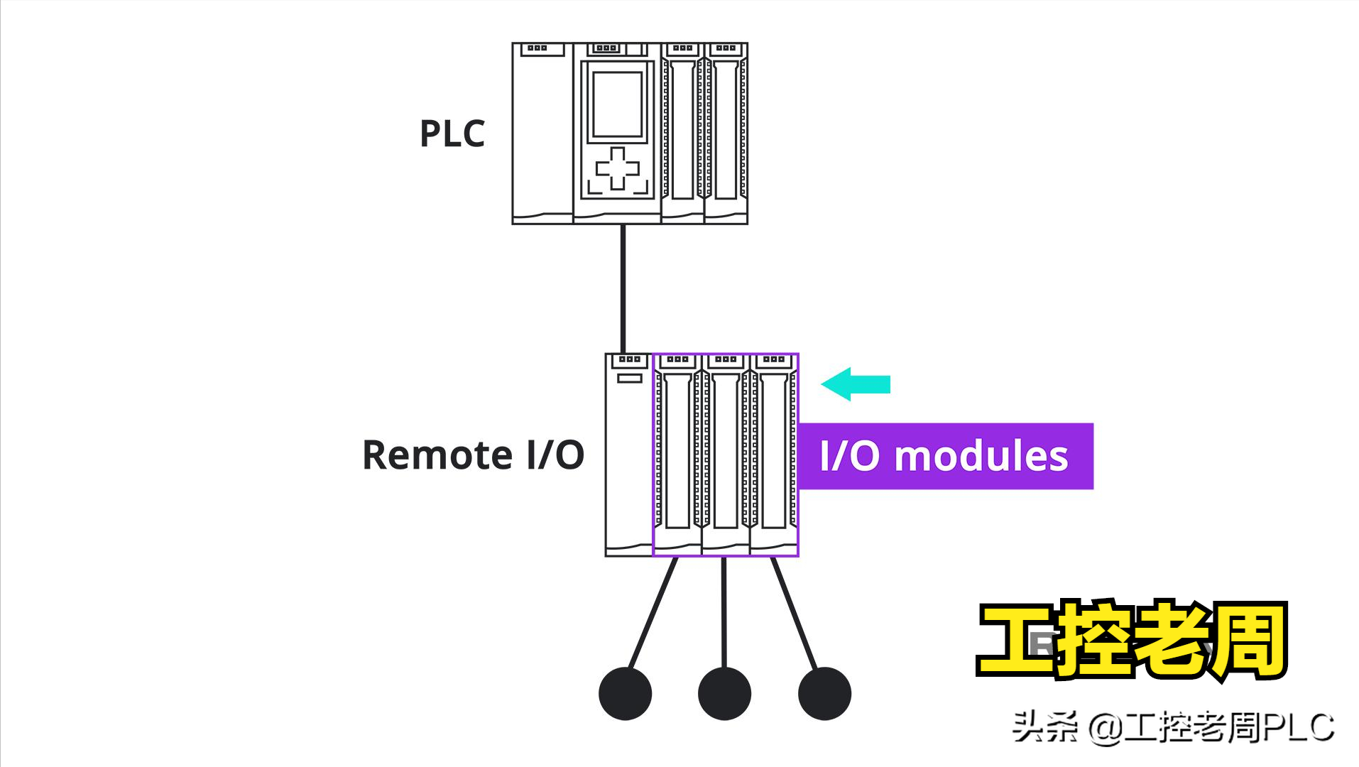

从PLC角度看远程和分布式I / O
好的。让我们从PLC的角度看一下远程I / O和分布式I / O。远程I / O表示I / O模块位于与控制PLC实际距离较远的远程位置。

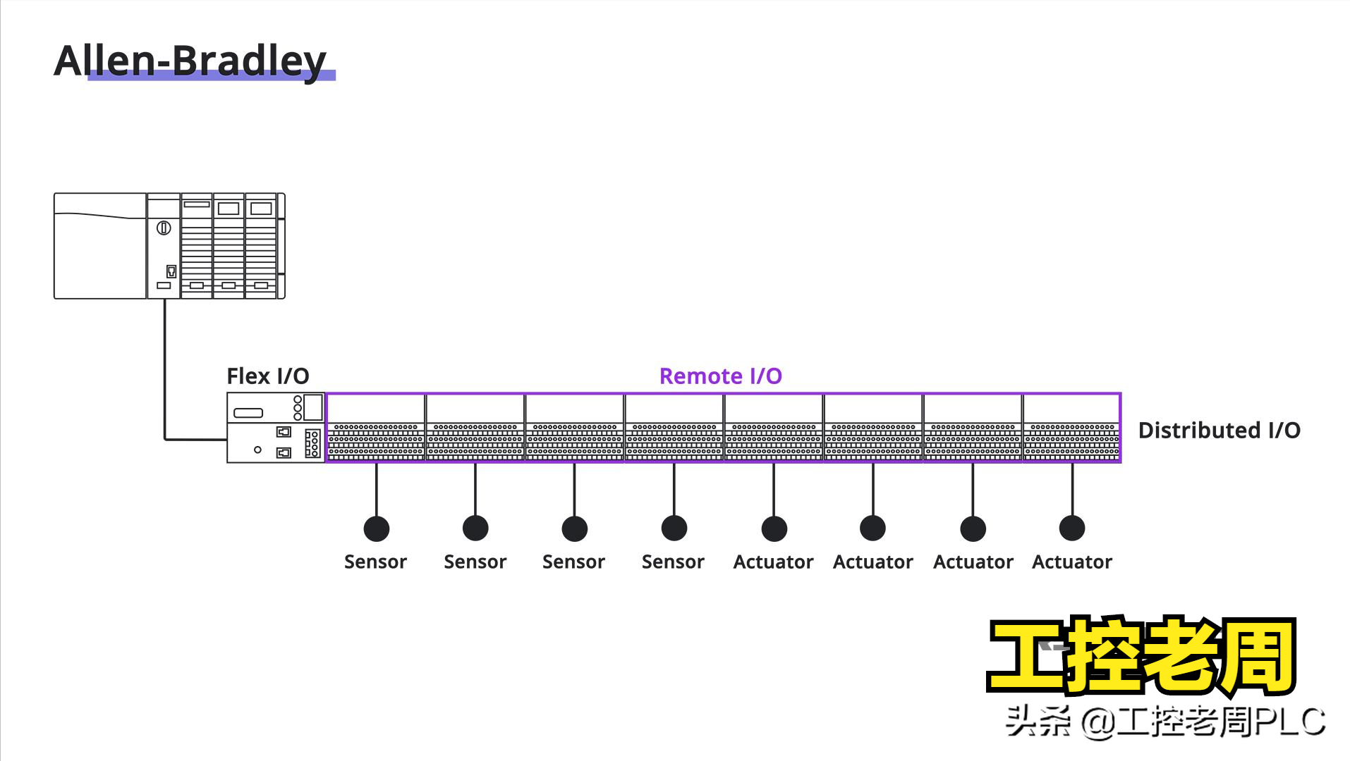

Allen-Bradley FLEX I / O
Allen-Bradley具有FLEX I / O,它是用于分布式应用程序的模块化I / O系统。Flex I / O最多允许连接八个I / O模块,并在中央控制器或PLC之间传输I / O数据。
Flex I / O是分布式I / O的示例,连接到Flex I / O的八个模块是Remote I / O的示例。

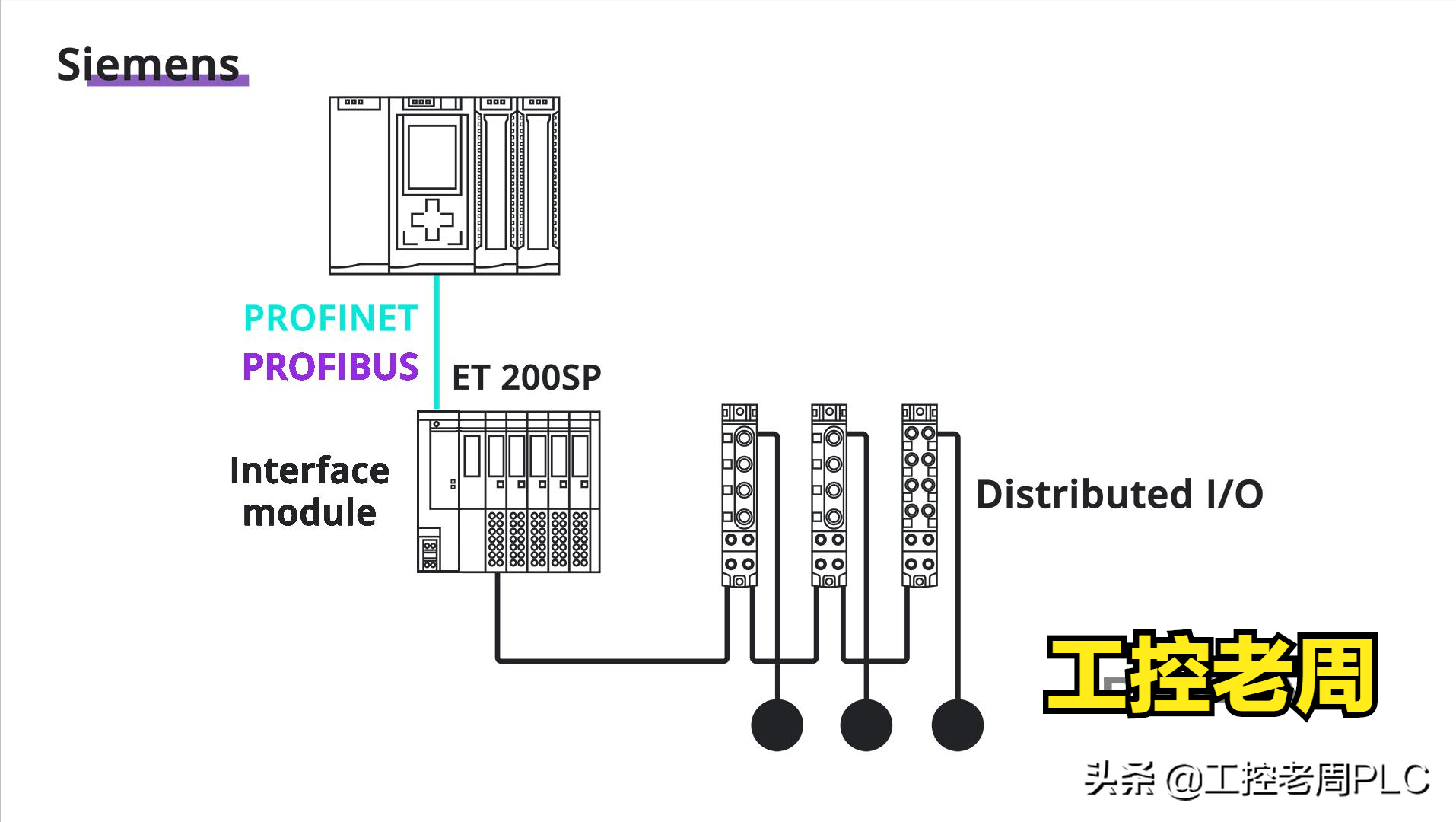

西门子 ET 200SP
西门子拥有ET 200SP系列分布式I / O,可通过单线连接最多连接16个通道的数字或模拟I / O。
ET 200SP是一个例子分布式I / O,并通过接口模块被连接到总线系统。该系统非常灵活,因为它可以容纳PROFINET接口模块或PROFIBUS接口模块。
