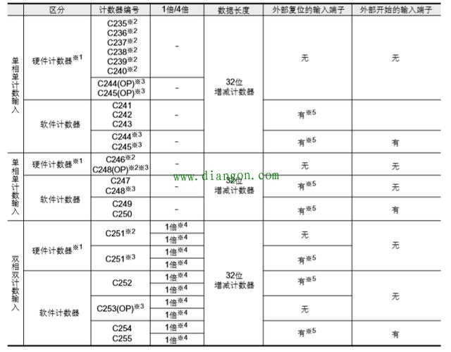

一:高速计数器种类和软元件编号
1、高速计数的种类
基本单元内置了32位增减计数器的高速计数器(单相计数/单相双计数/双相双计数),根据计数方法的不同可以分为硬件计数器和软件计数器两种
在高速计数器中,提供了可以选择外部复位输入端子和外部启动输入端子开始计数的功能。
2、高速计数器的区分
硬件计数器: 这种计数器是通过硬件进行计数。
软件计数器:这种计数器是通过CPU中断处理进行计数,每个计数器需要在最大响应频率和综合频率的两个限制条件下使用。
3、高速计数器的种类和输入信号的形式
4、高速计数器软元件一览

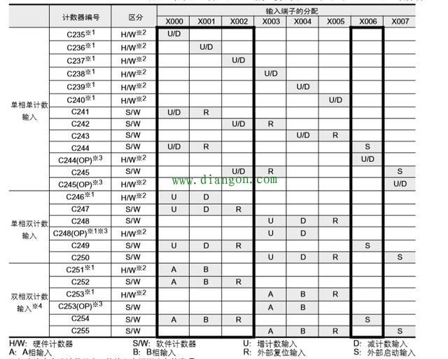

二:高速计数器输入分配
对应各个高速计数器的编号,X000-X007分配表如下

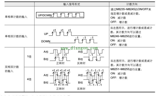

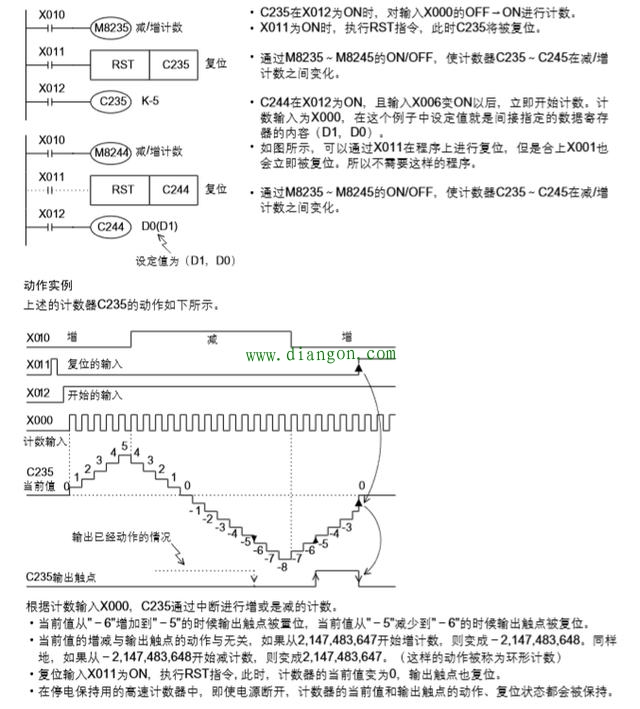

1、单相单计数的输入

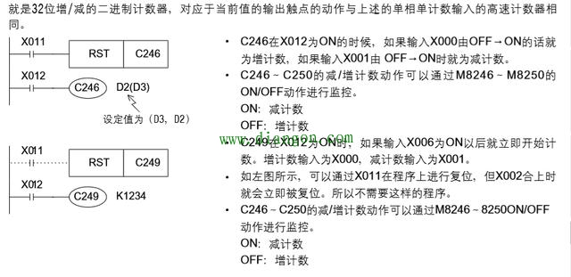

2、单相双计数的输入

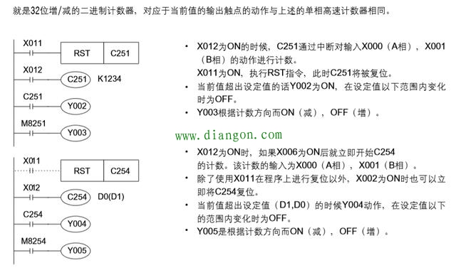

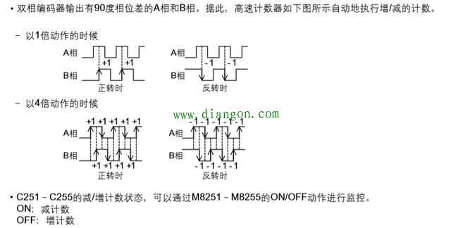

3、双相双计数的输入
